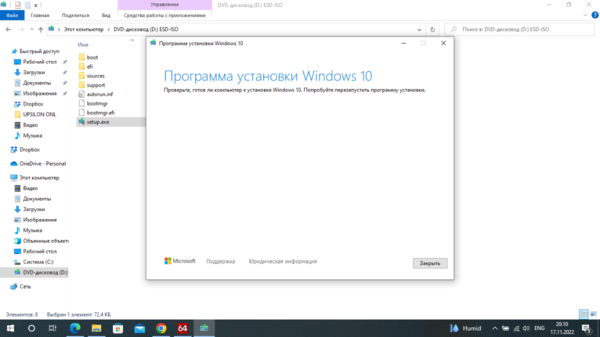

Еще можно попробовать с помощью утилиты Media Creation Tool:
https://www.comss.ru/page.php?id=3271
скачать образ последнего обновления Win10 в виде iso файла. Этот файл распаковать  архиватором, например 7zip, и запустить установку обновления с сохранением личных данных и установленных программ.
Даже если установлена последняя сборка Win10, то всё равно запустить установку обновления.
Видимо из-за того что стоит последняя сборка на данном прекращается... Это вместо вопроса что выберите что хотите сохранитьimage.thumb.png.77c710a78716eb8b4d8430d02dab0d95.png
Попробую тогда уж до 11-й обновится, проверить работу функции и обратно откатится
