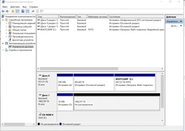

На внешнем ЖД было создано 3 раздела, после того как из одного из этих троих разделов было создано два, все остальные исчезли и остался только тот который был создан последним, подскажите, пожалуйста, есть ли возможность восстановления остальных разделов тех которые были созданы до создания последнего.

Покажите скриншот "Управления дисками" (Панель управления - Администрирование - Управление компьютером - Управление дисками).
Присвойте букву (например D) второму разделу в верхнем списке.
Щелкните на этом разделе правой кнопкой мышки и выберите "Изменить букву диска или путь к диску".
На втором диске у вас сейчас создан один раздел на 16Мб. Остальное пространство не распределено.
Вы что с этим диском планируете делать?

С этим системным диском проблем нет.
26 минут назад, andrew75 сказал:
Это и есть внешний ЖД  на котором разделы были потеряны.

как это нет? У вас одному разделу буква не присвоена. То есть он не виден в системе и вы не можете этим разделом пользоваться.
Или вы его сознательно скрыли?
тогда рассказывайте подробно, что вы с ним пытались сделать и каким образом.
Но если у вас там были данные, то перспектива их восстановления довольно туманная.
Это системный раздел MacOS.
На внешнем ЖД были три раздела, один с резервными копиями, второй с данными и третий пустой, третий раздел был разбит на два раздела и того получилось четыре раздела на внешнем ЖД, после отсоединения внешнего ЖД и подсоединения его обратно стал отображаться только тот раздел который создавался последним остальные превратились в неразмеченную область ЖД.
Видимо что-то случилось с таблицей разделов.
Есть довольно много программ для восстановления разделов (в том числе бесплатных).
Сам я с восстановлением разделов давно не сталкивался, поэтому конкретных советов давать не буду.
Посмотрите ссылки:
https://storelab-rc.ru/Vosstanovlenie-razdelov-zhjostkogo-diska.html
https://www.easeus.ru/data-recovery/restore-lost-hard-disk-drive-partition.html
https://www.bootdev.ru/2019/02/Recovering-Lost-Partitions.html
Подождите других ответов, возможно у кого-то есть конкретный опыт в этом деле.
