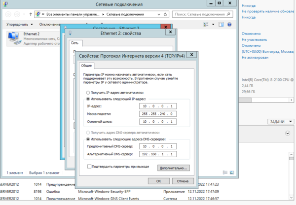

Здравствуйте, уважаемые эксперты. подскажите мне новичку по настройке модели сетевой доменной конфигурации в virtualbox.
Установил windows server 2012 r2 и гостевую windows10  на virtualbox.

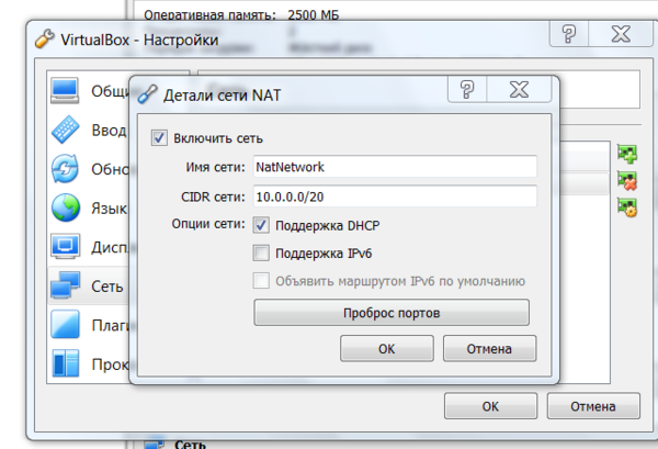

В настройках сети указал СЕТЬ NAT с CIDR 10.0.0.0/20.(скриншот)

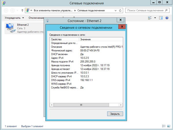

Прописал такие статические настройки ipv4 сервера(скриншот2).
Сеть получается без доступа в интернет(Неопознанная сеть). А если устанавливаю настройки сервера ipv4 на авто, то доступ в интернет есть. (скриншот3)
Какие мне настройки ipv4 статические прописать, чтобы сервер выходил в интернет и раздавал гостевой машине windows10 ip адреса из сети 10.0.0.0/20?

Исходите из этой статьи - https://techlist.top/virtualbox-network-settings-part-1/
Виртуальная машина получает сетевой адрес от встроенного DHCP-сервера. Машине присваивается адрес из диапазона 10.0.X.0/24, где "X" обозначает адрес интерфейса, определяемый по формуле +2. Таким образом "X" будет равен 2, если имеется только один активный NAT-интерфейс. Гостевая операционная система получит адрес 10.0.2.15, сетевому шлюзу назначается адрес 10.0.2.2, сервер имен (DNS) получит 10.0.2.3.
В настройках оставьте то, что предлагается по-умолчанию:
В сетевых настройках гостевой машины включите DHCP
Либо пропишите то что в цитате выше.

2) Для локальной сети -Сеть NAT( я меняю в свойствах NatNetwork CIDR сети на 10.0.0.0/20 и выключаю поддержку DHCP), так или не правильно я делаю? Вы мне ответили что в настройках NatNetwork   надо оставить по-умолчанию CIDR=10.0.2.0/24, а как тогда реализовать получение гостевым машинам локальных адресов из сети 10.0.0.0/20 с такой маской  подсети?

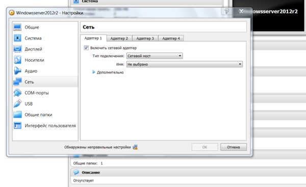

Про настройки в режиме Сетевой мост, я уже писал ранее, что не могу выбрать свою сетевую карту из списка имя(там её просто нет). Сетевая карта у меня -Realtek pcie gbe family controller.
Изменено пользователем Andreyuser
Удалось включить режим  Сетевого моста(действительно отсутствовал VirtualBox Brigdet Networking Driver в свойствах сетевого адаптера, пришлось вручную добавить).

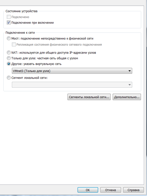

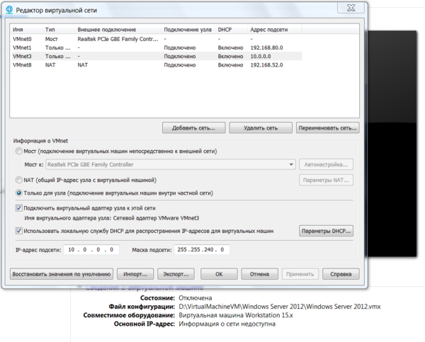

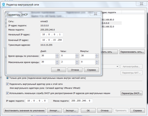

Ввел в домен testhome.local windows 10 и настроил получение вм  ip адреса по DHCP от сервера из
подсети 10.0.0.0/20. (скриншоты настроек сети прикрепил).
На сервере вручную прописал настройки ip. На вм с windows 10 в настройках ip в DNS прописал адрес сервера 10.0.0.2.
Но это получается внутрення сеть без выхода в Интернет и основная хост машина не может получить доступ к серверу по SSH.
Как мне настроить выход в Интернет сервера и чтобы от него раздавался интернет к гостевой вм windows 10?
Я так понимаю мне надо добавить на сервер второй сетевой адаптер и выбрать режим "Сетевой мост-Репликация"? И тоже самое сделать для windows10?
