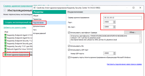

Дальше первым же делом проверти настройки агента и то какой сервер для подключения указан в пакете.

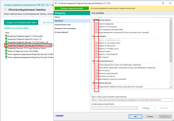

далее проверьте настройки пакета KES, то какие компоненты вы устанавливаете

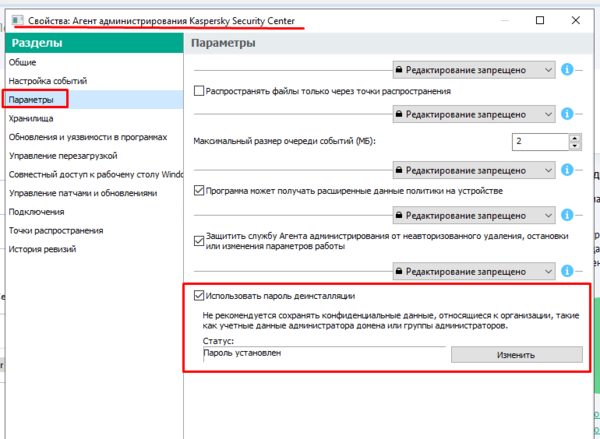

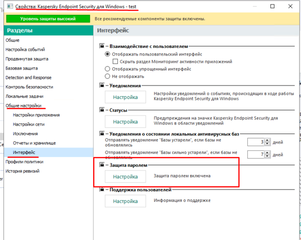

поочередно двумя задачами удаляем сначала KES, затем Агента. Что бы не мучатся с паролями на время этих процедур ВРЕМЕННО отключите их в политиках

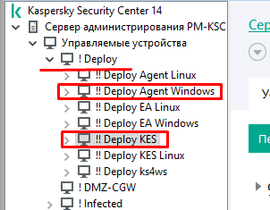

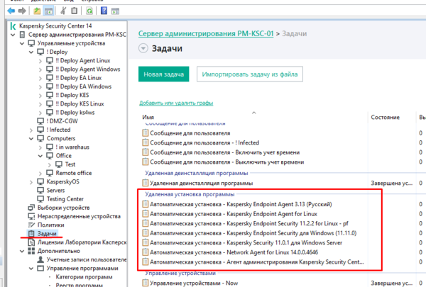

Создаем группы как на картинке ... у меня их много вам пока пары хватит потом разберетесь с отальным

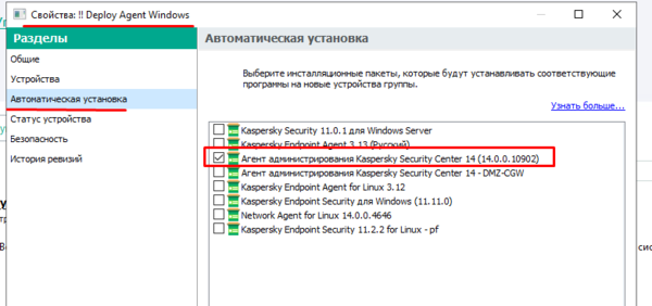

В свойствах каждой группы указываем установку соответствующего инсталяцеонного пакета
в результате в разделе в задачах создастся "Автоматическая задача установки"

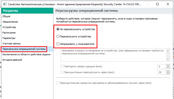

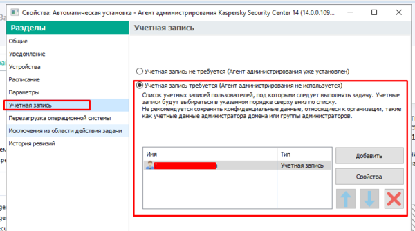

в свойствах всех задач отключаем "перезагрузку" после установки, а в задаче установке агента добавляем УЗ которая будет иметь пава локального админа на ваших устройствах, обычно берут доменного админа.

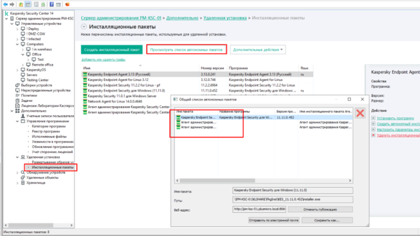

так же можете создать АВТОНОМНЫЙ пакет и отдать техническому персоналу для установки вручную. - https://support.kaspersky.com/KSC/14/ru-RU/182663.htm
