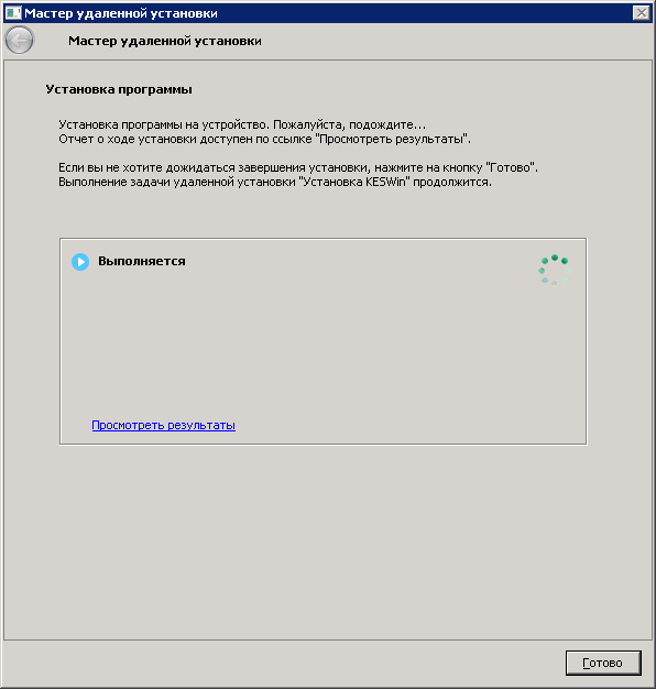

Коллеги, доброго дня!
Устанавливаю поочередно:
1. Агента администрирования
2. KES
Агент взлетает со свистом. Устанавливается без проблем
А KES «Выполняется (1%)». Иногда добавляется еще «Выполняется (1%) (устройство недоступно)», но чаще без надписи о недоступности.
В инсталляционном пакете Агента указан корректный IP-адрес KSC.
3 недели назад проблем с установкой не было.
Важное дополнение: не важно на каком устройстве устанавливается KES. Везде одинаковый исход
В какую сторону копать?:(

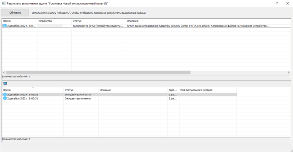

2.2 Оставляю галки «С помощью Агента администрирования» и «Учетная запись требуется (Агент администрирования не используется)» и добавляю учетку со всеми правами. Установка "зависает" на 1%:

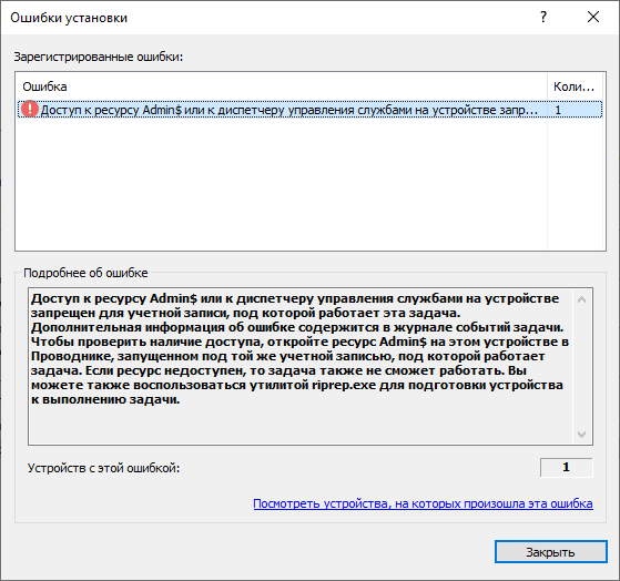

2.3 Оставляю галки «Средствами операционной системы с помощью Сервера администрирования» и «Учетная запись не требуется (Агент администрирования уже установлен)». Результат:
2.4 Оставляю галки «Средствами операционной системы с помощью Сервера администрирования» и «Учетная запись требуется (Агент администрирования не используется)» и добавляю учетку со всеми правами. Результат:

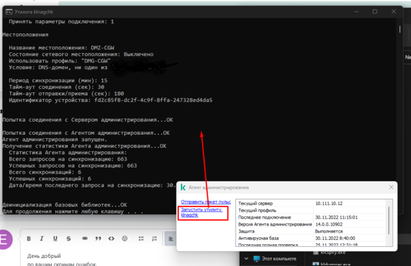

День добрый
по вашим скринам ошибок.
1. установка через агента -  система считает что его там нет. Проверите на клиенте через утилиту C:\Program Files (x86)\Kaspersky Lab\NetworkAgent\klcsngtgui.exe, есть ли синхронизация с сервером, нет ли ошибок.
2. Ошибка прав - видимо все таки НЕТ нужных прав
в качестве бреда ... проверите, а на тот ли ПК вы ставите ?
иногда система создает дубликат ПК, оригинал валяется в НЕ распределенных а у вас весит в управляемых "мертвая", система говорит что он живой ориентируясь на пк в не распределенных.
соответственно и задача не отрабатывает, так как ставите не на тот образец. откройте свойства ПК и посмотрите нет ли внизу окна желтого поля с надписью что обнаружен дубликат. как на скрине, по моему в этом месте.

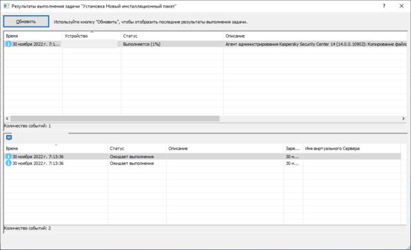

На устройстве, которое мне дали в тест, происходит следующее:
1. Утилита klcsngtgui.exe везде говорит ОК;
2. Агент устанавливается без нареканий;
3. KES тоже устанавливается. Создается папка «KAV Remote Installations» и тд.
НО! в KSC не видно прогресса установки KES. Все также останавливается на 1%. Скрин ниже.
До других устройств еще не добрался.

Доброго дня, коллеги!
Получило доступ к другому устройству. На него ставится Агент, но не распространяется инсталляционный пакет KES.
Запустил утилиту klnagchk и получил сообщение "Произошла ошибка транспортного уровня при соединении с http://*.*.*.*:13000: общая ошибка 0x502".
В общем, агент по какой-то причине распространяет некорректный IP-адрес сервера администрирования, не тот что указан в инсталляционном пакете Агента.
Из KSC Агент переустанавливается, но результата нет. IP остается другим.
Хотел попробовать удалить Агента из "Установка и удаление программ", после чего заново его установить, но там просит деинсталляционный пароль - у меня его нет.
Подскажите, пожалуйста, как быть:(
Предполагаю, новый агент подтягивает этот IP-адрес из какого-то старого конфигурационного файла.
Из KSC не могу удалить Агента, т.к. он там не отображается, как установленный.
Такс, IP-адрес удалось поменять следующими действиями:
1. Из KSC в инсталляционном пакете Агента указал параметр пароль деинсталляции;
2. Из KSC Переустановил этот пакет на устройстве;
3. Зашел на устройстве в Установку и удаление и удалил Агента;
4. Из KSC установил пакет Агента - подтянулся корректный IP-адрес.
