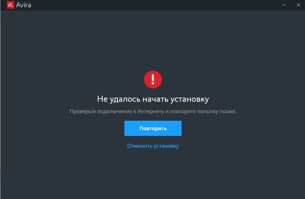

1 час назад, ovmiev2022 сказал:
пишет, что проблема с сетью.
Скриншот этого сообщения покажите, пожалуйста.
\\172.17.9.36\почта\autologger\autologger.exe
Автологер нужно запускать из локальной папки, а не из сетевой. Переделайте.
Спасибо.

Не помогло, касперский тоже не активируется, на проблемы с сетью ругается, потом доходит до момента ввода электронной почты, ввожу ее, жму на кнопку и ничего не просходит.
CollectionLog-2022.11.01-15.07.zip
Настройтесь на долгое лечение. Проблемы редко устраняются "лёгким движением руки" :)
Дополнительно:
5 минут назад, ovmiev2022 сказал:
То есть, антивирус всё же установился, только активировать не можете, верно?
В случае с авирой антивирус даже не устанавливается, а касперский устанавливается, но не активируется.
