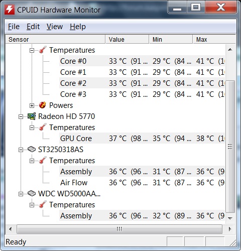

На данный момент температуры устройств в норме?

На данный момент дома температура +18 HHD выше +40 верхний не поднималься.
Нижний с кулером да там ща в районе +32
HHD выше +40
и из за этого весь сыр бор?) вполне нормальная температура для hdd, поднимется больше 50 тогда уже можно начинать думать как охладить все это
моя темпа ЖД выше 42 ни разу
Повезло. Мои пару лет назад в жару да еще и в помещении на солнечной стороне сдания как утюги были, пришлось срочно принимать меры. Теперь при любой возможности стараюсь охладить по максимуму. :lol: на всякий...
