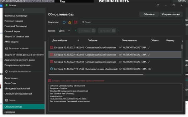

Блокировка серверов обновлений а/в баз продуктов ЛК
Не может загрузить антивирусные базы, а соотвественно и обновиться Kaspersky plus + проблемы с доступом к сбербанк онлайн у данного оператора -Ростелеком.
У кого может наблюдаются подобные проблемы?
Тут шаманов и гадалок то нет ;) Какая ошибка возникает? Что указано в отчетах? Дата/время на устройстве правильная?
Приложите хотя бы отчет утилиты:
https://support.kaspersky.ru/common/diagnostics/3632#block1

Не получается установить - онлайн инсталер не может выкачать файлы по причине недоступности серверов
13 минут назад, Friend сказал:
Какие DNS сервера используются в настройках?
адгуард, менял на dns от яндекс результат нулевой
Все устал гадать (никаких отчетов нет) и предлагать решения, раз не выполняете.
В статье указано DNS Google, а не Яндекс и после смены желательно перезагрузить компьютер.

Так никто не говорит, что проблема именно вашем ПК, скорее всего в провайдере, такое бывает у Ростелекома в некоторых регионах .
Обычно смена DNS на Google и сброс параметров сети помогает, и если бы вы предоставили ранее запрошенный отчет, там была бы трассировка до серверов обновлений/активаций ЛК и видно на каком этапе обрывается связь и эта трассировка помогла бы Ростелекому понять где у них проблема ;)
Утро, проблема не исчезла, через ростелеком не обновляются базы, через мобильный инет обновляются
44 минуты назад, ska79 сказал:
Что-то не заметно, чтобы кто-то ещё жаловался. Поэтому возникает чисто логический вывод, что проблема у вас. Можно грешить на те же настройки роутера, что также подкрепляется проблемами с обновлениями по wi-fi.
Ну либо какие-то проблемы у Ростелекома.
Логично спросить у них.
сделайте tracert в cmd с указанием адреса сервера обновлений, например для p09.upd.kaspersky.com. Там увидите где проблема. Или используйте утилиту winmt
