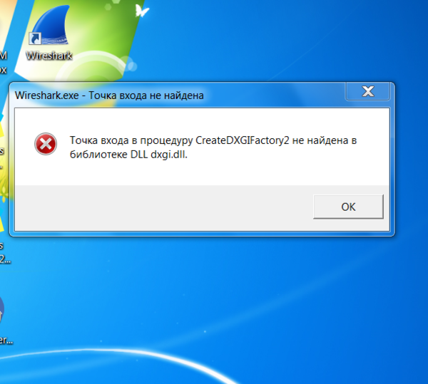

Andreyuser Опубликовано 12 октября, 2022 Опубликовано 12 октября, 2022 Здравствуйте, у меня при запуске программмы wireshark выдается данная ошибка-скриншот прикрепил. Помогите, пожалуйста сведения о системе.zip
andrew75 Опубликовано 12 октября, 2022 Опубликовано 12 октября, 2022 (изменено) Если у вас последняя версия Wireshark, то она не поддерживает Windows 7 https://www.wireshark.org/docs/wsug_html_chunked/ChIntroPlatforms.html Последняя версия с поддержкой Windows 7 - 3.2 Изменено 12 октября, 2022 пользователем andrew75 1
