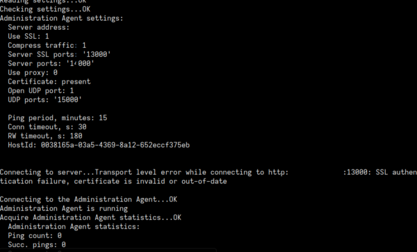

Имеется стендовая:
1. Установлен KSC 13, поднят сервер администрирования + сервер интеграции. на ось Windows Server 2019
2. Установлена svm на среду виртуализации Скала-Р
3. SVM видит сервер интеграции
4. Имеется хост с осью Ред ОС Муром на который необходимо поставить Легкий агент.
Установил агент администрирования из пакета Легкого агента 5.2, после чего хост появился в нераспределенных устройствах.
Но через некоторое время появляются ошибка : #1271 Transport lever error while connecting to http:// ip: SSL authentication failure, certificate is invalid or out-of-date, АА перестает подключаться к серверу администрирования.
в чем может быть проблема?
Что показывает вывод klnagchk на хосте, на котором установлен LA 5.2?
А говорит он следующее.
Так же самая ошибка что и через systemctl status klnagent64
Изменено пользователем Superleroy
А сертификат в пакете агента администрирования у вас не просрочен?
  • 1 месяц спустя...
Добрый день! Нет, был действующий.
Проблема решилась обновлением версии РЕД ОС и сертификатов системы.
