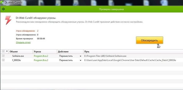

DevNull Опубликовано 30 сентября, 2022 Опубликовано 30 сентября, 2022 ОС Win10 Pro x64 (антивируса небыло, кроме штатного виндового) При попытке сбора логов AutoLogger.exe - система вылетает в BSOD При попытке сканировать Kaspersky Virus Removal Tool; Dr.Web CureIt!. -сканирование начинается и примерно через минуты две BSOD (при запуске Kaspersky Virus Removal Tool -система ругается на то что драйыкр установить не удаётся и предлагает сканировать без него) Любые изменения в системе (создание файлов, удаление файлов или программ), после корректной перезагрузки либо BSOD всё анулируется (так будто установлен TimeFreez или Shadow Defender и т.п.) Удалось просканировать из под гостевой ОС утилитой Dr.Web CureIt! (скрин прилагаю) -но удаление данных вирусов -ничего не изменилось.
