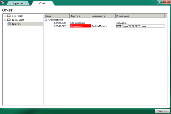

1 минуту назад, Sandor сказал:
Это отчёт KES или KVRT?
KVRT, могу сделать KES, ели необходимо

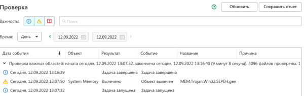

Да, сделайте, пожалуйста. Предварительно убедитесь, что базы обновлены.
Пишет что объект вылечен как будто, сейчас  перезагружу и еще раз сделаю
