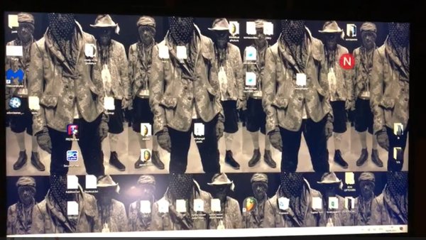

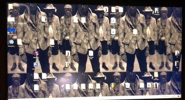

Борюсь с этим вирусом уже очень долго, я убежден что он до сих пор не удален. При запуске системы происходят очень странные вещи: на секунду появляется что то в углу, затем по рабочему столу появляются и удаляются какие то ярлыки. Все это в течении буквально секунды. Иногда в запущенных программах на таскбаре появляется желтая шестеренка, которую невозможно никак открыть. Совершенно случайно и при этом не понятно что это в принципе такое. Avast вообще не справлялся со своими обязанностями, поставил вашу программу Kaspersky Anti-Virus, через какой то время он обнаружил Trojan.Multi.GenAutorunTask.c . После лечения компьютер выдал синий экран, а потом в отчете написано что он вылечил этот косяк. Но программа эти ярлыки никуда не пропали, я уже всеми способами пытался очистить автозагрузки, мониторил процессы, устанавливал malwarebytes, пытался загрузиться с Rescue Disk, а так же через dr web live disk, avira rescue system. Ни один из образов нормально не заработал) Диск от Касперского видимо не совместим с моей материнской платой. Надеюсь вы мне все таки поможете)CollectionLog-2022.09.08-02.29.zip
Ярлыки

На вашем ролике толком ничего не видно. Покажите скриншотом что именно вызывает беспокойство.
Дополнительно:
Извините за качество) Понимаю на видео плохо заметно, но иного варианта его поймать нету. Потому что он появляется буквально на долю секунды. Поэтому я сделал скриншот в видео (0:02 секунда если смотреть внимательно там видно). Пока делал этот пост появилась эта загадочная шестеренка и тоже исчезла, прикрепляю все к посту.

Дело в этой службе. Видимо она отвечает за какие то системные вещи в моем ноутбуке. У меня в тачпаде встроенный экран, судя по всему она его выключает, если это нужно. Может быть я просто беспокойно ко всему этому отнесся, но мне кажется ведет себя эта служба очень странно. Возможно в ней присутствует какой-то эксплойт, потому что как мне кажется раньше я не замечал подобных странных вещей, появилось это пару месяцев назад. Что думаете, как себя обезопасить?
Пуск - Параметры - Приложения
Временно деинсталлируйте ScreenXpert и последите. Если решится, а программа нужна, ждите её обновления (или напишите в тех-поддержку Asus).
