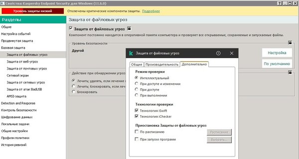

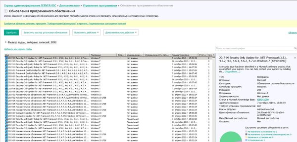

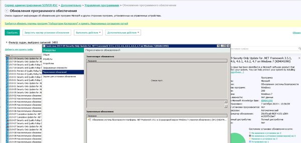

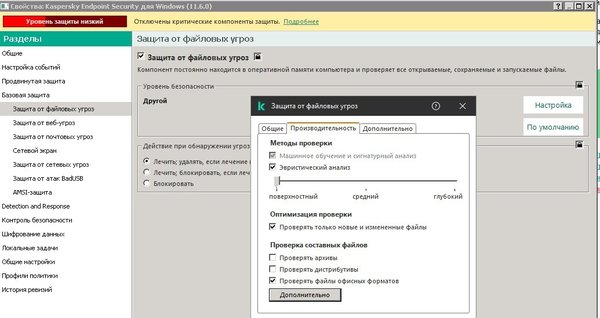

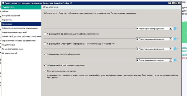

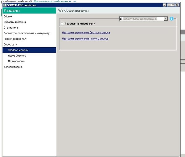

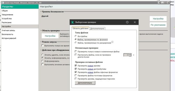

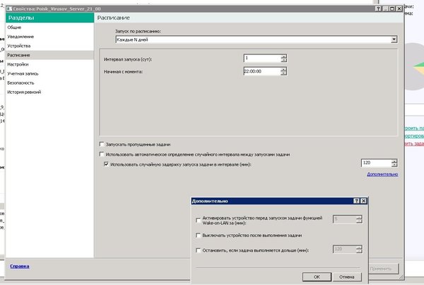

KSC перегружает систему. Выложил скрины настроек политик  и созданных задач. Отключил опрос сети. Агент администрирования собирает информацию о реестре оборудования и установленных программах. Не стал отключать. По поводу расписания поиска вирусов и обновлений в созданной задаче. Поиск вирусов и обновлений выполняется сутками.  Как останавливать задачу,например в 8 утра с помощью определенных настроек. Во вкладке "Управление программами" --->"обновление программного обеспечения" около 3500 тысяч записей. Где задается этот опрос обновлений Microsoft и как его отключить? Сервера и ПК процентов на 70 антиквар. Поэтому приходиться подстраиваться ювелирным  методом.
25.08.2022 в 15:36, riomen сказал:
Здравствуйте, в политике агента администрирования смотрите. WSUS средствами KSC случайно не включен? Есть ли задачи инвентаризации? Какие процессы грузят CPU?
28.08.2022 в 00:27, mike 1 сказал:
Задачи инвентаризации на втором фото включены:"Информация о реестре оборудования и установленных программах". Где включается WSUS средствами KSC и на что он влияет?
1 час назад, riomen сказал:
Нет, это отдельная задача (см. задачи).
В свойствах сервера смотрите.
