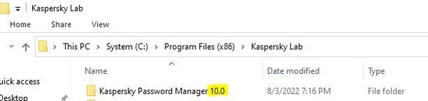

27 минут назад, Friend сказал:
Общие папки, самозащита продукта и т.д.
про какие общие папки речь? каждый продукт имеет свою
самозащита затрагивает только каталоги антивируса
1 час назад, kmscom сказал:
На скриншоте видно - "Kaspersky Lab" )) + ветки реестра и т.д.
4 минуты назад, Friend сказал:
Kaspersky Lab
в ней папки продуктов, самозащита этой папки не касается.
вы хотите сказать, что установка
21.08.2022 в 00:07, NikitaDob сказал:
антивирус и Kaspersky Secure Connection обратно прямо сейчас
 повлияет на незапуск Kaspersky Password Manager?
скорее всего незапуск повлияет на (не)установку других продуктов, потому как проблема может быть общая для них
3 минуты назад, kmscom сказал:
Может. В одно время самозащита KES блокировала установку/запуск KPM.
Изменено пользователем Friend
Только что, Friend сказал:
это ошибка же. я же говорю про то как все должно быть.
было бы странно, если бы мне приходилось каждый раз отключать самозащиту, что бы установить или удалить что-то еще
про ошибки корпоративных продуктов, я не знаю. я чисто домашний пользователь
7 минут назад, kmscom сказал:
Это понятно, но исключать ошибки тоже нельзя, они же бывают. Вот вижу у вас более новая версия KPM, у меня старая какая-то:
он сам обновляется, я в этом не участвую, кроме как перезапустить
