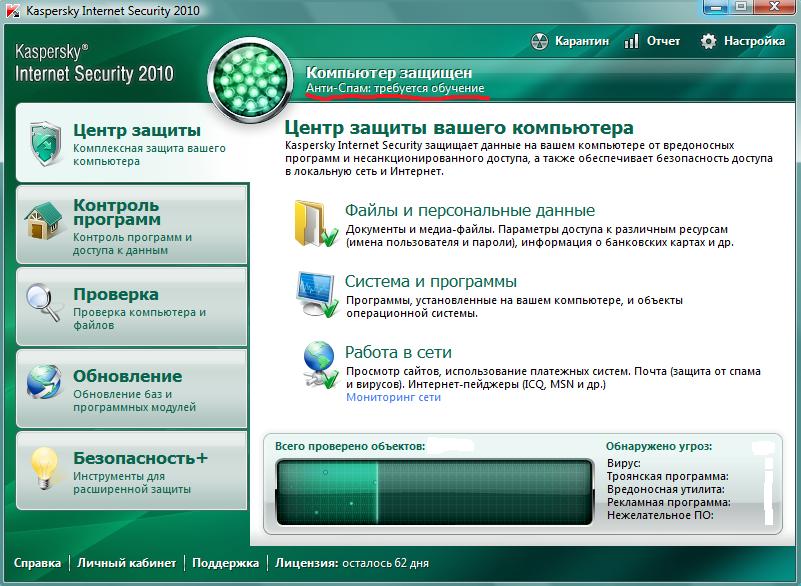

Здравствуйте, у меня есть 2 вопроса :( :
1)(основной) у KIS модуль Анти-Спам требует обучение на 50 спам-письмах и 50 нормальных post-14192-1272739192_thumb.jpg. Где их взять :) ?

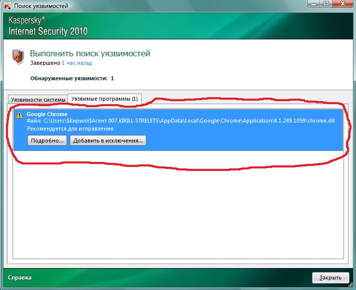

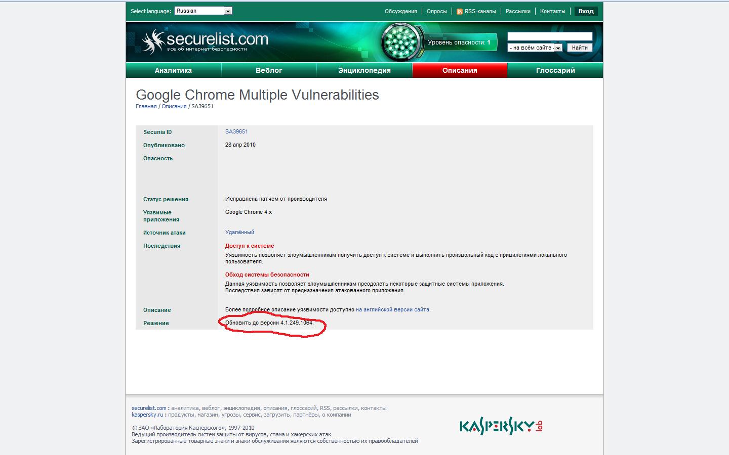

Исправлено 2)(необязательный) KIS после проверки нашёл уязвимость в Google Chrome post-14192-1272739230_thumb.jpg, нажимаю "Подробнее" и там говорят, что нужно его обновить post-14192-1272739249_thumb.jpg. Браузер же при поиске обновлений говорит, что стоит самая свежая версия :) .

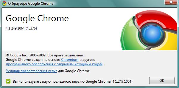

В "О программе" что написано? (Google Chrome)
Вот :) : post-14192-1272739587_thumb.jpg
Здравствуйте, у меня есть 2 вопроса :) :
Обучить можно на почтовом клиенте. The Bat или Outlook Express к примеру.
Изменено пользователем Mark D. Pearlstone
Где их взять :) ?
В почтовой программе которая у вас установлена.
Решил проблему так: там было по указанному пути в KIS две папки: старая версия и новая. Удалил старую папку (где старая версия браузера) и KIS больше не считает, что у Google Chrome есть уязвимость. Сам браузер же тоже работает как и раньше :) .
Остался первый вопрос. Помогите его решить.
Вот :)
Попробуйте еще раз пройтись поиском
Но у меня нет образцов спама :) , да и даже вообще писем :) !
спам-письма пришедшее вам, отмечаете как спам в постовом клиенте. так антиспам KIS и обучается
Но у меня нет образцов спама , да и даже вообще писем !
значит антиспам KIS вам и не нужен, если вы не используете постовые программы
Остался первый вопрос. Помогите его решить&
Вы пользуетесь каким-нибудь почтовым клиентом?
Вот и причина почему найдена уязвимость
Какой у вас почтовый клиент?
Почта Windows
Нет, в Windows Vista стандартно стоит "Почта Windows". Её и использую.
Туда тоже внедряется Анти-Спам.
Изменено пользователем -=Kirill Strelets=-
Тогда просто пометить 50 писем, которые не являются СПАМом - и пометить их как не СПАМ
Вот и все обучении
в 2010 - обучается именно на не СПАМЕ
