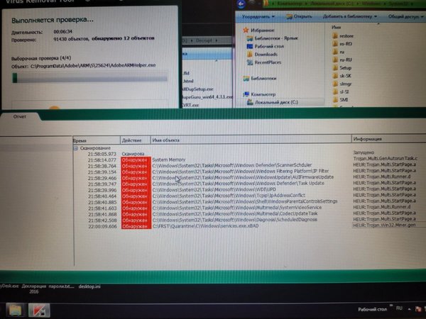

anton911vh Опубликовано 15 августа, 2022 Автор Опубликовано 15 августа, 2022 На данный момент вот эти товарищи наблюдаться на инфицированном компьютере В архиве файлы что он нашел (лечить не стал) пароль от архива 1515 virll.rar
