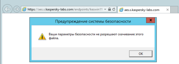

DmitriyKaplin Опубликовано 12 августа, 2022 Опубликовано 12 августа, 2022 Добрый день! Хотел обновить плагин KES через сервер администрирования/мониторинг/обновление - выбрал нужный, нажимаю на загрузить дистрибутив и выдаёт ошибку - "Ваши параметры безопасности не разрешают скачивание этого файла". Подскажите где именно изменить настройки, спасибо!
NickM Опубликовано 12 августа, 2022 Опубликовано 12 августа, 2022 Настроить IE, по типу такого. Но окажется намного проще просто скопировать ссылку и открыть её в др. браузере. 1
DmitriyKaplin Опубликовано 12 августа, 2022 Автор Опубликовано 12 августа, 2022 (изменено) Разобрался, в свойствах кнопки ссылка была - спасибо 😃 , но хотелось бы всётаки по человечески. Сделал гугл хром браузером по умолчанию, но в KSC всёравно используется IE, как поменять его?.. Изменено 12 августа, 2022 пользователем DmitriyKaplin
