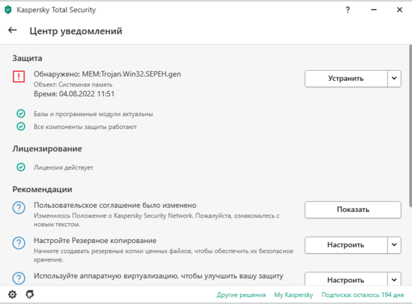

Вирус MEM:Trojan.Win32.Sepeh.gen Касперский не может удалить

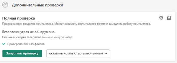

Это все? Я могу запускать лечение касперским, или будут еще действия?
Изменено пользователем kirillsk
Предварительно очистите все события антивируса и запустите проверку.
Результат сообщите.
