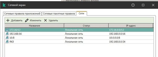

Есть есть в главном офисе 192.168.0.0/16 и офис2 192.168.8.0/24. Поднят VPN L2TP+IpSec на двух микротиках. Пинги идут только до микротиков.

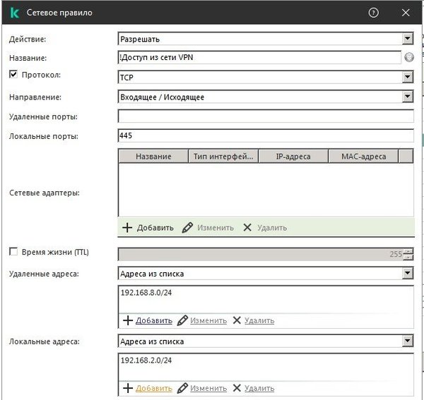

Доступ есть к IIS 192.168.2.100 из сети 192.168.8.0/24. Не могу пропинговать сети, нет доступа к расшаренным ресурсам
Настраивал сетевой экран - через KCS
это проблему это не решило.
Как разрешить Пинги чтобы работали между двумя сетями?
Что нужно сделать чтобы KCS работал и в сети 192.168.8.0/24?
