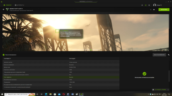

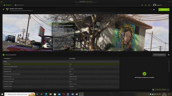

Arian Опубликовано 29 июля, 2022 Опубликовано 29 июля, 2022 Всем привет. 4 месяца назад приобрел комплектующие и собрал ПК. Ryzen 5 1600, Gigabyte GTX 1050 TI, 8 GB A-Data DDR4 3000, Gigabyte B450M S2H, БП Термалтейк 750w, HDD 2 ТБ Seagete Barracuda 7200 с отработкой около 27264 часов ( на нём установлена гта 5), и второй HDD по новее TOSHIBA HDWD130 3 ТБ. Суть проблемы: Наверное через недели 3 появились фризы, которые максимально заметны в ГТА. GTA V на настройках которые поставила игра (Высокие/Очень высокие) игра просит около 2.4 ГБ видеопамяти, но через небольшое время начинают появляться фризы с периодичность примерно 2-3 минуты. Что посоветуете? Подозревая что возможно проблема в схемах электропитания. Пробовал менять с АУМУДЕ Баландус на высокую производительность система стала отзывчивей но в гта 5 лагов чуть меньше стало но они все равно бывают.

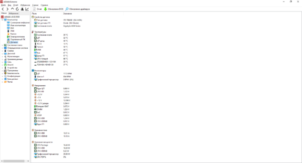

sputnikk Опубликовано 30 июля, 2022 Опубликовано 30 июля, 2022 смотрели температуры и состояние радиаторов?
Arian Опубликовано 30 июля, 2022 Автор Опубликовано 30 июля, 2022 (изменено) 2 часа назад, sputnikk сказал: смотрели температуры и состояние радиаторов? Во время игры в гта 5 температура не превышает 65 градусов. Придельная температура этого процессора 95 градусов. Температура в простои по ЦП Диоду 40-50 градусов. Кулер стоит боксовый АМУДЕШНЫЙ. Радиаторы в норме. Изменено 30 июля, 2022 пользователем Arian
