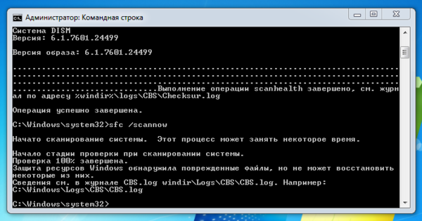

Алекандр Опубликовано 25 июля, 2022 Опубликовано 25 июля, 2022 sfc /scannow не может востановить файлы, подскажите как это сделать самому?

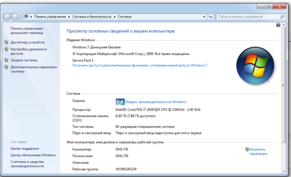

Алекандр Опубликовано 25 июля, 2022 Автор Опубликовано 25 июля, 2022 7 минут назад, andrew75 сказал: @Алекандр, Windows у вас какой? Добрый день
andrew75 Опубликовано 25 июля, 2022 Опубликовано 25 июля, 2022 В командной строке, запущенной от имени администратора, выполните: Dism /Online /Cleanup-Image /ScanHealth После этого еще раз запустите sfc /scannow Если при запуске DISM получите ошибку: Цитата Ошибка 87. Параметр ScanHealth не распознан в этом контексте то нужно предварительно установить обновление KB2966583
andrew75 Опубликовано 25 июля, 2022 Опубликовано 25 июля, 2022 (изменено) Файл CBS.log выложите куда-нибудь и дайте ссылку. А для чего вы вообще начали это делать? У вас какие-то проблемы или просто для профилактики? Изменено 25 июля, 2022 пользователем andrew75

Ummitium Опубликовано 27 июля, 2022 Опубликовано 27 июля, 2022 Судя по всему, это древний ноутбук с ушатанным жестким диском. Надо проверять диск на сбойные сектора. Если повреждаются файлы, то это один из признаков износа жесткого диска.
