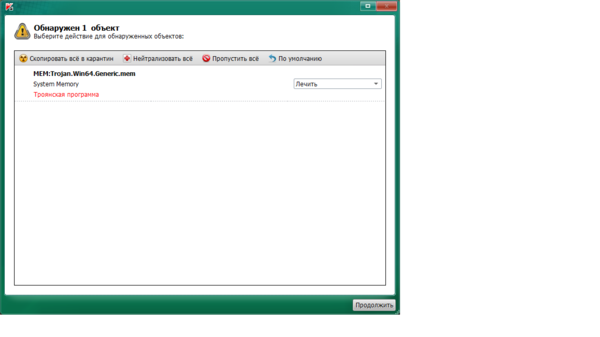

denis163 Опубликовано 20 июля, 2022 Опубликовано 20 июля, 2022 здравствуйте нагружает систему но после открытия диспетчера задач все возвращается в норму.Касперский видит вроде как удаляет но он появляется снова

Sandor Опубликовано 21 июля, 2022 Опубликовано 21 июля, 2022 Здравствуйте! Закройте все программы, временно выгрузите антивирус, файрволл и прочее защитное ПО. Выполните скрипт в АВЗ (Файл - Выполнить скрипт): begin ExecuteFile('net.exe', 'stop tcpip /y', 0, 15000, true); QuarantineFile('C:\Users\User\AppData\Local\Temp\TabOptimizer.exe', ''); DeleteSchedulerTask('C:\WINDOWS\Task\TabOptimizer.job'); DeleteSchedulerTask('Microsoft\Windows\BrokerInfrastructure\BrokerInfrastructure'); DeleteSchedulerTask('Microsoft\Windows\Maintenance\007'); DeleteSchedulerTask('Microsoft\Windows\MUI\1026252539'); DeleteSchedulerTask('Microsoft\Windows\MUI\66719349'); DeleteSchedulerTask('TabOptimizer'); ExecuteSysClean; ExecuteWizard('SCU', 2, 3, true); RebootWindows(true); end. Компьютер перезагрузится. Через Панель управления - Удаление программ удалите нежелательное ПО: Цитата Web Companion WebAdvisor от McAfee а также устаревшую Цитата Java 8 Update 51 (64-bit) Файл CheckBrowserLnk.log из папки...\AutoLogger\CheckBrowserLnk перетащите на утилиту ClearLNK. Отчёт о работе в виде файла ClearLNK-<Дата>.log прикрепите к вашему следующему сообщению. Для повторной диагностики запустите снова AutoLogger и прикрепите новый CollectionLog.

denis163 Опубликовано 24 июля, 2022 Автор Опубликовано 24 июля, 2022 Сейчас сделал проверку угроз не обнаружено.Спасибо большое вам очень выручили.
