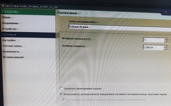

Интервал запуска 1 раз в сутки
Момент запуска с 12:00
Снял галочку с "Запускать пропущенные задачи"
Используется автоматическое определение случайного интервала  между запусками звдачи.
Дело в том,что задача поиска вирусов запускается в неуказанное время. Например,с 9:00. Может это связано с пропуском задач.
Клиент KES и сервер KSC в одном часовом поясе?
Можно попробовать снять галку автоматического интервала и выставить например 60 минут, тогда задача точно должна запускаться с 12:00 до 13:00.
1 час назад, riomen сказал:
Если параметр включен, задача запускается на клиентских устройствах не точно по расписанию, а случайным образом в течение определенного интервала времени, то есть происходит распределенный запуск задачи. Распределенный запуск задачи помогает избежать одновременного обращения большого количества клиентских устройств к Серверу администрирования при запуске задачи по расписанию.
3 часа назад, Goddeimos13 сказал:

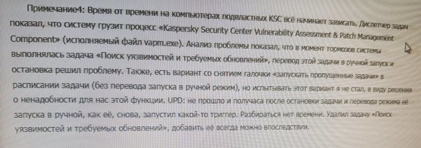

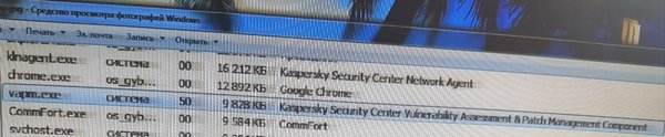

Не стал создавать новую тему. Постоянно грузит устройства процесс vapm.exe. С чем это связано?
6 минут назад, riomen сказал:
Работает задача Find vulnerabilities and required updates.

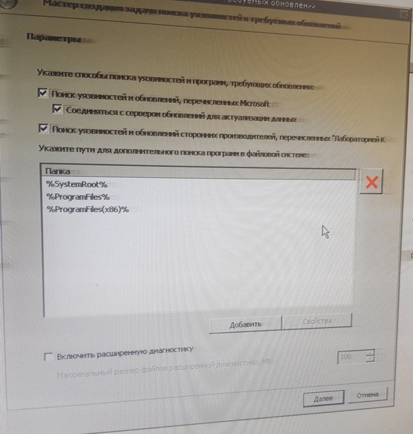

38 минут назад, Goddeimos13 сказал:
Ну что то подобное нашел через вкладку "дополнительно". Верно? Что здесь можно отключить?
Изменено пользователем riomen
так вообще задачу может выключить? Она вам нужна?
42 минуты назад, oit сказал:
Нашел эту задачу. Запуск стоит вручную.
Вопрос решается в политике агента администрирования
