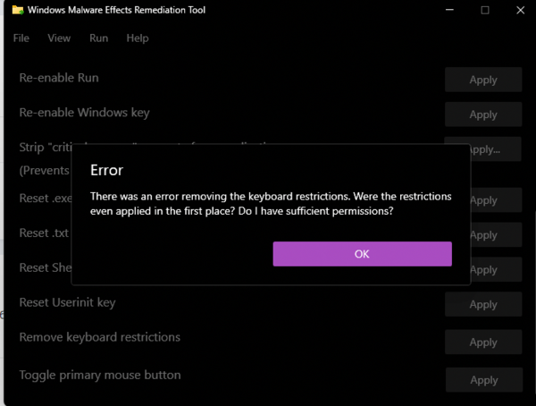

@ska79 спасибо, сейчас попробую. Sfc scannow пробовал еще на первых этапах - не помогает
2028821855_.thumb.png.ff49c8314816e386cd5bb6dfee3f9fb2.pngЗапускаю от админа, такая ерунда на всех пунктах.

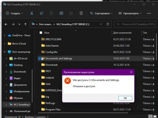

Еще постоянно такая фигня, есть какие то левые папки к которым нет доступа 1765247989_.thumb.png.d691d8272941e788b726adc709f662b4.png

Что касается "C:\Document and Settings", то это не папка а символическая ссылка. Скорее всего она ведет куда-то в пользовательский профиль и создала ее какая-то программа для совместимости.

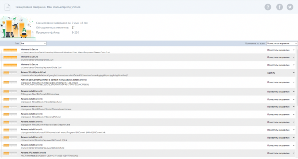

Присылаю логи Loaris Trojan Remover, решил им воспользоваться. В карантин пока не добавлял, жду указаний.727975352_.thumb.png.5f5f9d5fa2df16972089ccc77b7e79b5.png
ScanLog_2022-07-09 [14-02-01].log
