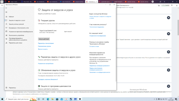

уведомление от защитника windows появляются при запуске различных приложений,пытался удалять с помощью разных утилит не помогло,прикрепляю данные файлы:2022-07-03.thumb.png.f58ab5d4cf04237eae7e76cfac9682d8.png
CollectionLog-2022.07.03-14.22.zip
На вашем скриншоте у Защитника ложное срабатывание на сам Автологер.
Ещё на какие-либо файлы ругается? Кроме этого срабатывания какие ещё видите проблемы в работе системы?

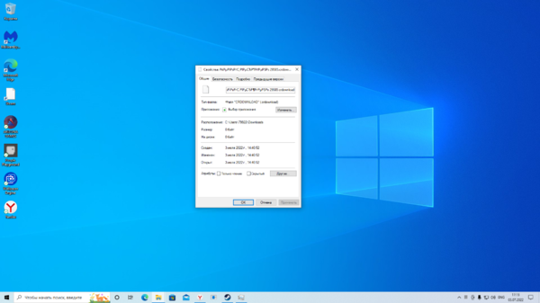

на данный момент вроде нет,я попробовал очистить диск с помощью функции "нового запуска"теперь в один из моментов когда я запустил приложение пришло сообщение от защитника и там на секунд 5 появился на троян а потом исчез и в моем антивирусе появилась информация о заблокированном трояне от домена,при этом от от этого приложения и домена у меня никогда не было проблем,так как это официальный лаунчер?а также я нашел странный файл загрузок из браузера который опреде
ленно не скачивал,вот скриншот из антивируса и самого файла

Вы показали скриншот Malwarebytes. Лучше прикрепите текстовый отчет сканирования
Запустите Проверку и дождитесь её окончания.
Самостоятельно ничего не помещайте в карантин!!!
Нажмите кнопку "Сохранить результаты - Текстовый файл (*.txt)". Имя сохраняемому файлу дайте любое, например, "scan".
Отчёт прикрепите к сообщению.
Подробнее читайте в руководстве.

спасибо что пытались помочь,я нашел истояник проблемы и избавился от него,проблем больше нет спасибо,если возникнут создам новую тему
9 часов назад, 7kupermega сказал:
Сообщите что за источник, другим тоже интересно :)
проблема оказалась в лаунчере игры в которой вчера вышло обновление при этом на протяжении года на антивирус не ругался на лаунчер до этого самого обновления ,я почитал форум игры где многие жалуются на тот же самый троян как и у меня в папке crashlog.dll,я удалил лаунчер и отформатировал диск,виндовс не ругается и малваребайтс тоже ну а источник это Технический раздел Arizona SAMP | Forum – Arizona RolePlay (arizona-rp.com) где многие писали жалобы,советую,не скачивать лаунчер до того момента пока проблема  не будет решена администрацией
