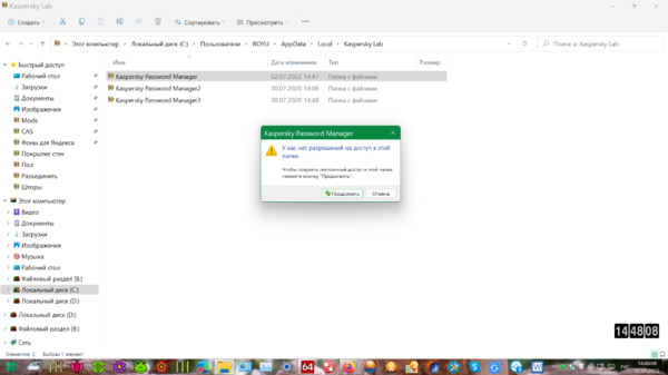

2 часа назад, ***Leeloo*** сказал:
Кто имеет ещё доступ к облачному хранилищу,где храняться мои данные?
Причем тут облачное хранилище, если папка %SYSTEMDRIVE%\Users\%USERNAME%\AppData\Local\Kaspersky Lab\Kaspersky Password Manager находится на вашем компьютере? И то, просто так в неё не зайти:

2 часа назад, Sapfira сказал:
Странно.Когда переустанавливала Windows с чистого листа и после установки МП и активации мои данные появились.Так причём тут папка? Данные находятся в облаке и оттуда загрузились мои персональные данные...
