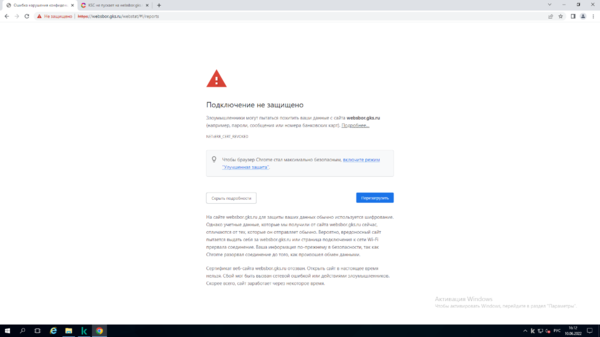

KSC не пускает на websbor.gks.ru

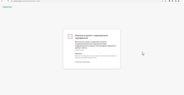

Здравствуйте! Столкнулись с такой ситуации, что начались проблемы с сайтом websbor.gks.ru. Пытался добавить несколько сертификатов в KSC, на сам компьютер тестовый, но без успешно. Добавлял в доверительные, но при переходе уже были сообщения о незащищенности сети. Могли бы помочь с таким вопросом?

Попробуйте добавить сайт в исключения проверки защищенных соединений - https://support.kaspersky.com/KESWin/11.9.0/ru-RU/175151.htm
Делал, такой эффект
Судя по тому что говорит Edge, вы похоже с сертификатами перемудрили когда что-то куда-то добавляли.
После того, как вы добавили сайт в исключения, Касперский перестал подменять на нем сертификат и соответственно проверять родной.
И это реакция Edge на родной сертификат сайта.

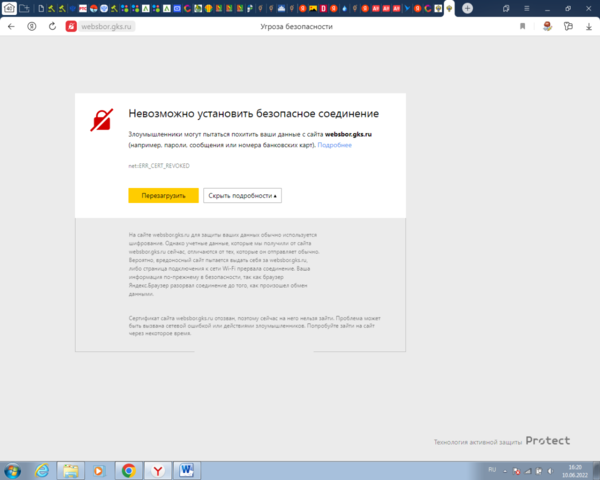

Привет. В общем мне тоже туда надо но тоже не пускает, тока думаю дело у них там. Сначала всё было ок, но при регистрации не видело сертификат эцп, потом установил как в инструкции и стало странное дело, вроде сайт идет а где регистрация вот так вот
Так посмотри какой там сертификат, кто выдал или покажи.
Может у тебя там стоит Fortigate, которые шерстит SSL трафик подменяя своим сертификатом. Тогда надо его смотреть.
Интернет каким образом выдаётся?
Проблема с сертификатом на всех компьютерах?
Если выдать интернет на ноутбук через мобилу например, проблема будет проявляться?

FortiGate, FortiSwitch оборудование. Никогда таких проблем особо не было. Сейчас там смотрю, может, что и случилось. Ни на одном компьютере в офисе не даёт подключиться даже с выключенными Kaspersky.
