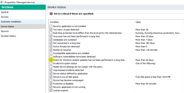

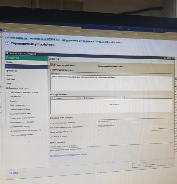

Доброго всем дня!
Как отключить?
Не хочу, чтобы Касперский выполнял не свою роль
Приветствую!
Статус отключать не пробовали?
3й замок закрыть и указанную галочку убрать здесь
28 минут назад, Goddeimos13 сказал:
Да, этого-то я и не заметил
Спасибо за подсказку
6 часов назад, riomen сказал:
Как отключить в KSC?
Что отключить?
Критический статус обновления windows
Изменено пользователем riomen
Инфо
08.06.2022 в 09:13, Goddeimos13 сказал:
7 часов назад, riomen сказал:
Я не нашел в KSC
Правой кнопкой мыши по группе (например Managed devices "Управляемые устройства"), далее Properties и далее Device status.
