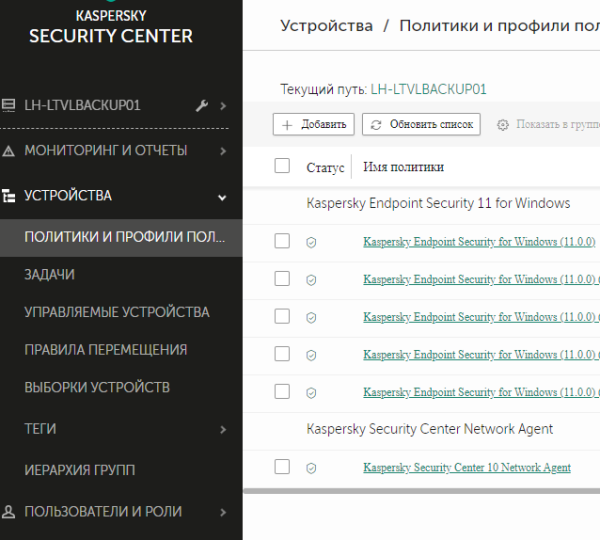

  3. обнаружили новую деталь пропадает всё лишь у конкретной учетной записи (моей) при авторизации (или прямо во время работы) пропадают все активные группы. затем пропадают все задачи и политики. и KSC выглядит как после установки. причем судя по всему это лишь визуальный баг тк у моего коллеги одновременно со мной все видно и работает исправно. при перезаходе я не вижу даже того, что какие то группы созданы то есть вижу лишь задачи общие ситуация идентична на WEB и ММС. на идею проверить учетки натолкнуло то, что с другого ПК я также ничего не вижу в вебке заходя с другого пользователя я снова все вижу и могу управлять а в случае с моей собственной учеткой - приходится весь сервер ребутать чтобы продолжить работу

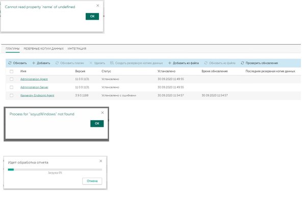

  5. Добрый день, Есть Сервер Kaspersky 11, KSC 11 и Web Console 11.1.144 Планируем вводить Kaspersky EDR. Для работы с ним требуется плагин и веб-плагин Endpoint agent. Обычные плагин без проблем устанавливается на KSC 11, а вот опубликованный веб-плагин Endpoint agent 3.9.0.1188 попытке установки дает ошибку: «Cannot read property ‘name’ of undefined», сам веб-плагин имеет статус «установлено с ошибками». Пробую установить из zip-архива (версия так же – 3.9.0.1188) – опять ошибка, но теперь «Process for ”soyuzWindows” not found», статус - «установлено с ошибками» Если пробовать установить эту версию веб-плагина на Web Console 12.1.123, то ошибок нет и плагин работает корректно. Но тогда возникает проблема выгрузки отчетов – Идет обработка отчета зависает на 0%, отчет так и не отображает, хотя в файл отчеты выгружаются менее чем за минуту (вероятно Сервер Kaspersky 11 и Web Console 12 вместе работают не корректно…) Подскажите, где можно взять веб-плагин Endpoint agent для Web Console 11.1.144? (ни на сайте, ни через консоль иных версий не опубликовано). Возможно есть какое-то решение для совместной работы Сервер Kaspersky 11 и Web Console 12? Да и вообще какие есть варианты работы с Kaspersky EDR на 11ой версии?
