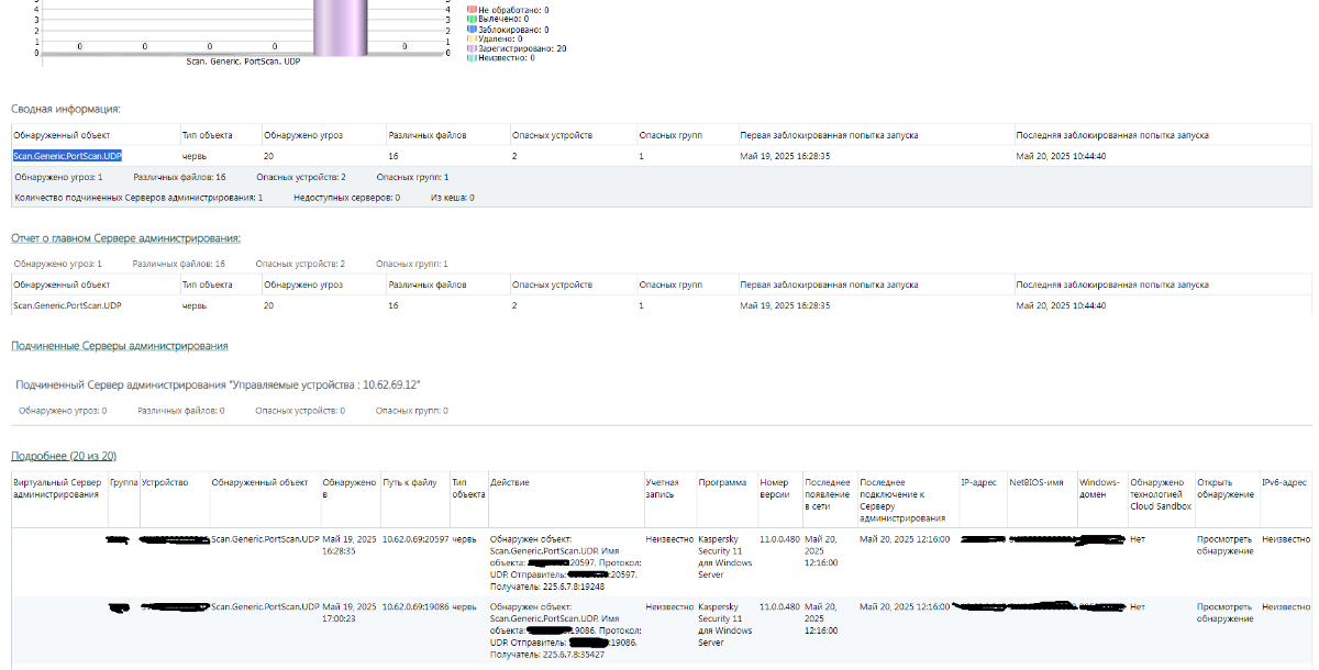

  1. Здравствуйте. Неделю идет атака червя Scan.Generic.PortScan.UDP на два сервера. На обоих серверах установлено: ОС Windows Server 2008 R2 Kaspersky Security для Windows Server 11.0.0.480 Проверка Kaspersky Virus Removal Tool; Dr.Web CureIt! ничего не дала. Прикладываю логи Farbar Recovery Scan Tool 1.zip 2.zip
