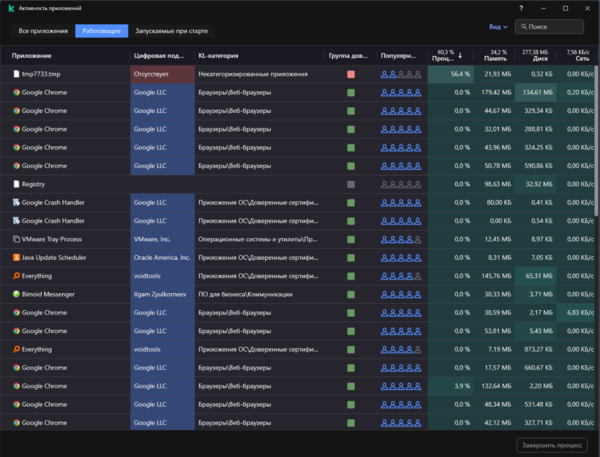

  1. Подскажите пожалуйста, какие можно посмотреть логи, политики которые распространяются на ПК для полного анализа в домене и решение проблемы?

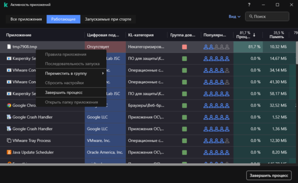

  2. Добрый день. Используем Kaspersky ES 11.9.0.351 + Агент администрирования, Kaspersky Security Center 13.2 На всех ПК с windows 10 21H2 (сборка 19044, 1806) идет нагрузка на ЦП с Rundll32 (скриншот 1). После удаления ES и перезагрузки, процесс исчезает. Агент при этом установлен и не трогается. На ПК с win 7 такой проблемы не наблюдается. В итоге скорее всего проблему. При включении компьютера в сети, появляется в мониторинге активных приложений tmp файл(скриншота 2). Гугл говорит что это вирус Trojan.PWS.Steam.20607 https://vms.drweb.ru/virus/?i=24692849 . Распространился он у кого стоит windows 10, server 2016. На других пк не замечено. Если включить пк без сети, tmp файла нету. После включения в сети, он появляется. Гасится служба снятием задачи. Появляется после перезагрузки. Каждый раз новый tmp файл Есть предположение что в планировщике заданий что то весит. Но поиск пока безуспешный. В автозагрузке ничего не найдено. В livecd через dr web cureit и в ручную поиском тоже ниче не найдено. Где то наверное в админке можно сделать чтоб поля были активными, но не пойму где. Правила приложения и последовательность запуска. скрин 3 1. Какие логи и какие отчеты еще предоставить для полной инфы? (откуда) 2. Куда копать и как вылечить. CollectionLog-2022.07.14-12.48.zip
