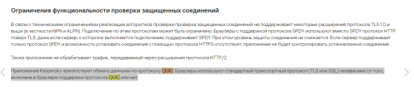

  1. Здравствуйте. В связи с последними событиями описанными тут https://www.company.rt.ru/press/news/d470885/ , заметил такую особенность, что на ПК где нет продуктов ПО Касперкого , ЮТуб работает стабильно, на компьютерах с ПО Касперкого, ЮТуб тормозит. После анализа трафика, стало понятно, что где нет ПО Касперкого, ЮТуб работает на протоколе HTTP3/QUIC и всё замечательно грузится и работает, а на остальных ПК протокол TCP т.е. https. Ради интереса удалил на своём ПК ПО от Касперкого и все заработало, установил и опять не работает нормально ЮТуб. Менял настройки и не смог добиться что бы браузер переключал на протокол QUIC (в настройках браузера chrome://flags/#enable-quic вкл). Помогает только приостановка всей защиты. Подскажите, как вкл или не блокировать QUIC протокол, не удаляя при этом ПО Касперкого?
