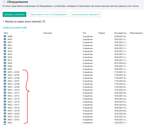

  25. Добрый день. Возникла следующая проблема: Раньше был комп в AD и KSC с именем W021 на винде. Который успешно удалили и через пару лет добавляем в KSC новое устройство W021 на линуксе, установив предварительно на него агент и KSE. Новый комп определяется и работает хорошо, НО в базу постоянно добавляется старое устройство W021~(....) с тегом через тильду, и каждый раз тег меняется и устройство бесконечно добавляется заново. В AD видится только один комп на линуксе. Пробовали вариант поставить галку "списать оборудование", имеющее теги. Удаляли устройство W021 и windows и linux. Все равно "Обнаружено устройство W021~(....)" По какому принципу он дублирует устройство, как остановить это и вычистить старое, если оно где-то есть?
