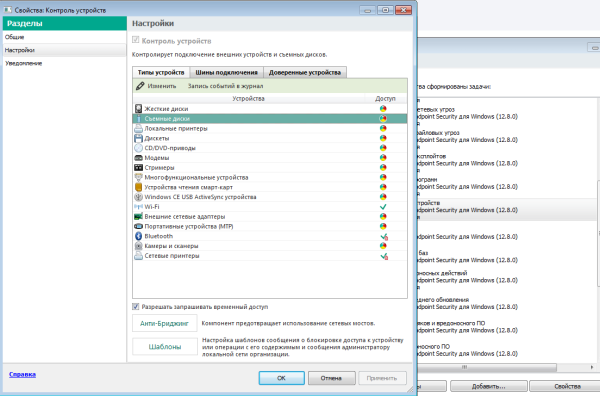

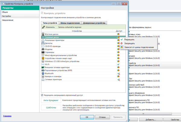

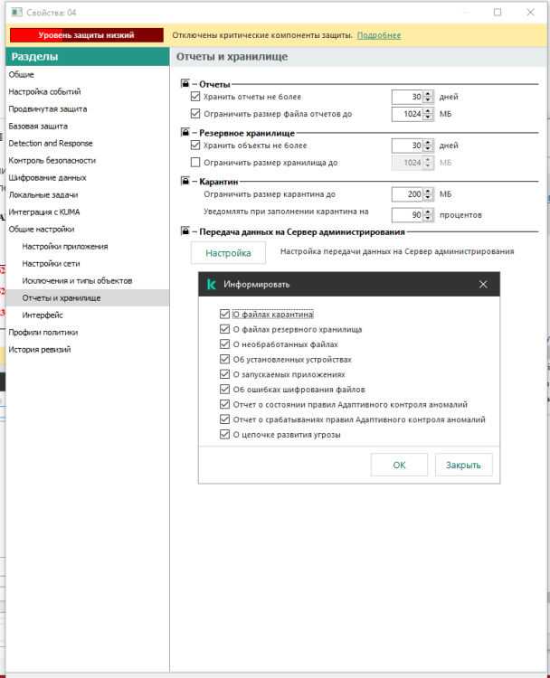

  12. Доброго! На рабочих станция с установленным KES 11.8.0.384 и 12.3.0.493 накатанаполитика контроля устройств (съемные диски - запрещать) см. скрины. Все работало прекрасно, но в определенный момент обнаружилось, что съемные диски работают!!! Политика применяется - все хорошо. Если зайти локально на рабочую станцию через KSC , что в политике вместо запрета стоит в зависимости от шины подключения см. скрин 4. Если ручками поменять - все работает. Кто сталкивался? И почему это могло произойти... KSC 14

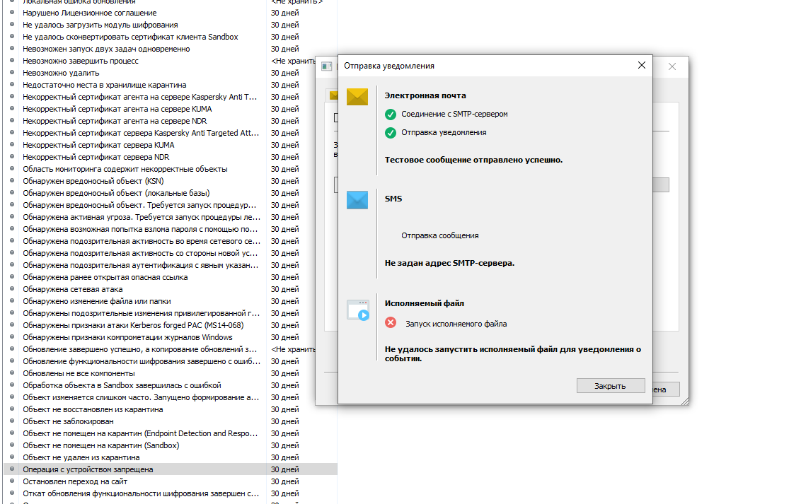

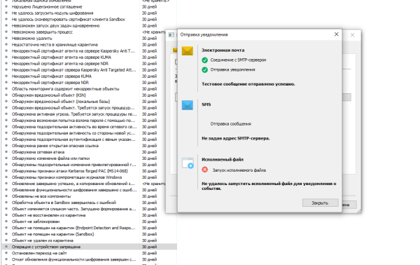

  19. Всем привет! Прошу помощи. Проблема в следующем. Есть батник, который запускает скрипт на вывод уведомления по событию. Когда я прописываю путь к файлу и запускаю тестовое сообщение, то он выкидывает ошибку что файл запустить не удалось. В чем может быть причина? Почему он не хочет запускать исполняемый файл?

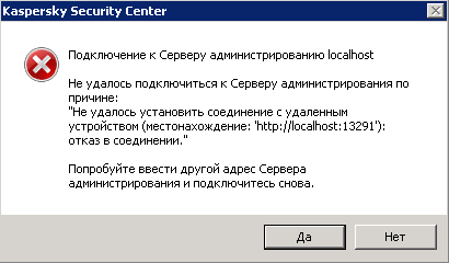

  20. Сервер администрирования Kaspersky Security Center не запускается

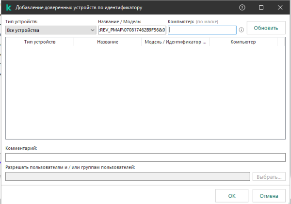

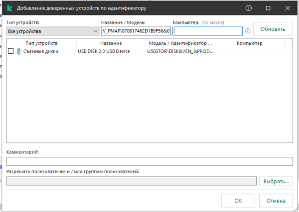

  22. Здравствуйте, в моей KSC политике добавлено уже 271 флешка, из них 71 флешка не была найдена по идентификатору и не находится в текущий момент, существуют ли способы устранить данную проблему, так как политику должны применять, но в неё не вводятся эти флешки, способ добавления уникальным спецсимволом "*" также пробовал, возможно есть какие-нибудь другие варианты). В текстовое поле "Компьютер" вводилось название моего пк и компа человека, которому принадлежит флешка, так же без успешно. Уровень защиты низкий, так как в организации попросили не трогать этот пункт, так как всё слетит. Рисунок 5 - информация об флеш-накопителях, которые были видны в системе
