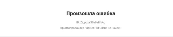

  8. Добрый день, выпускаем ЭП на сайте казначейства (https://fzs.roskazna.ru), но при создании контейнера и обращению Казначейства к Vipnet Web Unit происходит ошибка. Vipnet PKI Client 1.6, Win 7, KES 12.4. Если выключить KES, то все работает штатно, добавлял в доверенные сайты адрес казначейство, но не помогло, что можно сделать?

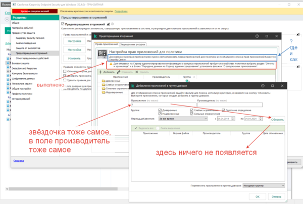

  11. Доброго дня всем. Попробовал своими силами, не удалось. До запроса в ТП решил тут спросить, у более опытных и знающих продукт. Система KSC 14.2.0.26967 установлена на Windows Server 2012R2 (ВМ), на клиентах KES 12.4.0.467. Управление системой ведётся из MMC консоли с админской машины. Kaspersky для нас система новая, вынужденно пересели с Eset Endpoint. В фокусе настройка связанных модулей "Предотвращение вторжений" и "Сетевой экран". Первоначальная сортировка приложений отработала, и нужные сотрудникам программы попали в группу "Слабые ограничения", в связи с чем остановились службы и вообще работа у людей встала. Для нас это не было сюрпризом и люди были предупреждены, что мы сначала соберём данные, а потом централизованно настроим список доверенных приложений в указанных модулях. KSN отключена, не используем и не собираемся. Согласно документации от 13 февраля 2024 г. (https://support.kaspersky.com/KESWin/12.4/ru-RU/123280.htm), я иду настраивать политику нужной мне группы. Политика не дефолтная, наследование отключено. Выбираю модуль "Предотвращение вторжений" в блоке Продвинутая защита, жму настройка, добавить. Ввожу маску * и жму обновить. Приложения не появляются. Меняю маску на ? - тоже самое. В поле производитель пробую вводить и маски, и вендоров - ничего не меняется. Тоже самое в модуле сетевой экран. Т.е. централизованно сортировать нечего. Снимаю в политике замки и иду в настройки модулей в интерфейсе самого KES, а там всё видно. Можно перетаскивать приложения из одной группы в другую и настраивать сетевую активность. Хотел посмотреть как дела в web-консоли, но даже до настройки не добрался, т.к. вебка сообщает об отсутствии поддержки для указанной версии. Галка в отчётах "отправлять на сервер данные о запускаемых приложениях" стоит, реестр программ заполнен. Может я что-то ещё упустил в этом адском комбайне? Например, один момент остался непонятым где это и как. На приложенном скриншоте момент обозначил синим цветом. Пока временно оба модуля пришлось отключить, сотрудники работу возобновили. Но это же не решение проблемы.

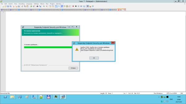

  12. Добрый день, при попытки установки KES 12 вместо KES 11 на последнем этапе вылетает ошибка 27300, посмотрел в статье https://support.kaspersky.ru/common/error/installation/14829, драйвера под мой случай там нет как и нет уточняющего кода ошибки для этой статьи. Как определить точную причину ошибки. Виртуальная машина : vmware Система: Windows Server 2012 KES: 11.5.0

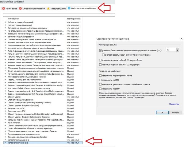

  14. Приветствую Имеется KSC 14.2.0.26967 и KES 12.2.0 В KSC созданы 4 группы, у каждой группы свои персональные политики (наследования политик нет)(мастер политики нет)(политики не конвертированные сразу создавались чистые для 12.2) Группа 1 - 3 ПК Группа 2 - 3 ПК Группа 3 - 21 ПК Группа 4 - 11 ПК Необходимо включить логирование Подключения/Отключения устройств Казалось бы всё просто, выбираем нужный параметр указываем хранить в базе 30 дней, жмем везде применить, политика успешно применяется на всех ПК но по факту параметр игнорируется и если открыть вновь политику значение сброшено по умолчанию на "Не хранить". Проблема только в группах 3 и 4 там где много ПК в группе 1 и 2 всё применяется.

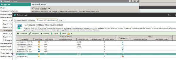

  17. Здравствуйте, хотел настроить жесткие правила сетевого экрана в Kaspersky Endpoint Security так, чтобы было запрещено все, кроме RDP входящего, порт RDP изменен, но не работает, пока нижнее правило включено... Как можно настроить правило так, чтобы был разрешен лишь наш порт для подключения по RDP?
