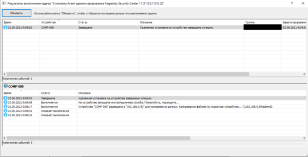

  1. Ребят, спасайте! Сначала я пытался удаленно поставить NetAgent удаленно через MMC KSC11 на одну из машин, всё проходило успешно, но устройство по-прежнему оставалось в yераспределенных устройствах, и и имело отрицательную пиктограмму в статусе наличия Агента Админ. Перезагружал, обновлял - не помогло. Проверил факт установки на клиентской машине - отсутствует. Решил установить локально (до этого момента уже решил проблему с несколькими машинами таким методом ), инсталляция прошла успешно, он даже появился в службах Windows, но отказывался запускаться, а сервер администрирования в свою очередь отказывается признавать наличие Агента у клиентской машины, запустил утилиту klnagchk, вот отчет: Запуск утилиты klnagchk... Проверка параметров командной строки...OK Инициализация базовых библиотек...Ошибка - 1181 ('System error 0x80090305 (Затребованный пакет безопасности не существует)') Деинициализация базовых библиотек...OK P.S - на этой машине установлен vipnet csp, но на других машинах он также был установлен, в настройках сетевого экрана клиентской машины, открыл все порты TCP, UDP протоколов для ip сервера. Вся надежда только на вас)
