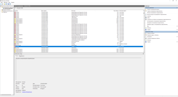

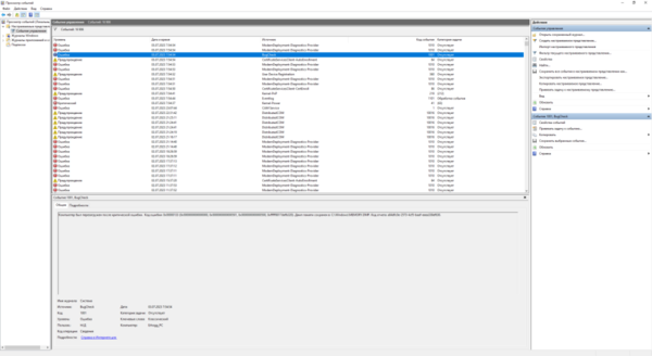

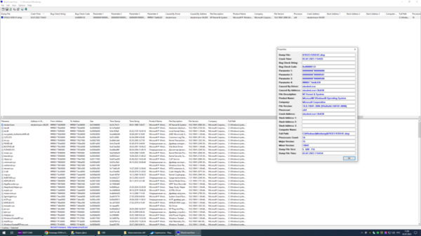

  7. Здравствуйте, появилась такая проблема: в прошлый вторник при включении компьютера на этапе загрузки Windows вылетел синий экран, потом перезагрузка и опять. И так три раза подряд, на четвертый все загрузилось и нормально работало до сегодняшнего дня. Сегодня это повторилось, но только один раз. В прошлый раз не стал писать сюда, потому что: во первых, дамп почему-то не сохранился, поэтому ошибки не было видно, а во-вторых, решил понаблюдать. Синий экран появлялся только на этапе загрузки, во время работы и игр - все хорошо. Что это может быть? Куда копать? Скрины прикладываю.
