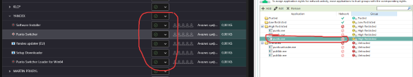

  1. Подскажите. Немогу понять что делаю не так. Хотя все по вашему мануалу Допустим хочу ограничть всю сетевую активность Punto Switcher. Предварительно провожу инвентаризацию, что бы kasper собрал экзешники. Потом я их нахожу и добавляю в нужную группу. Сохраняю, политика распространяется на машину. И ничего не меняется. На скрине слева настройки каспера на машине, справа соответсвенно настройка политики. И второй вопрос. На скрине punto.exe я уже переместил в другую группу почему при поиске он кажет что они в trusted группе? Если запрещать трафик на клиенте в настройках каспера то работает. Но зачем тогда KSC нужен.. KES 12.2.0.462 KSC 14.2.0.26967
