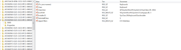

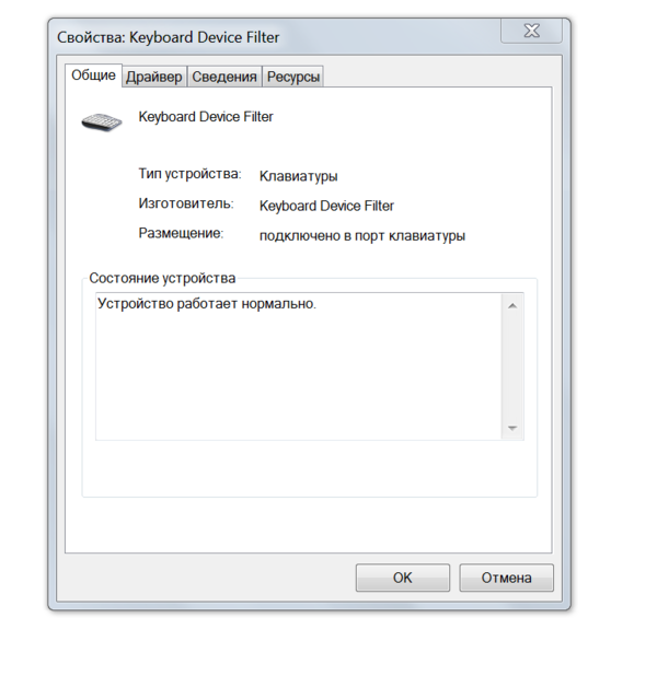

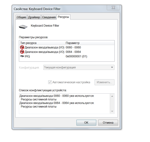

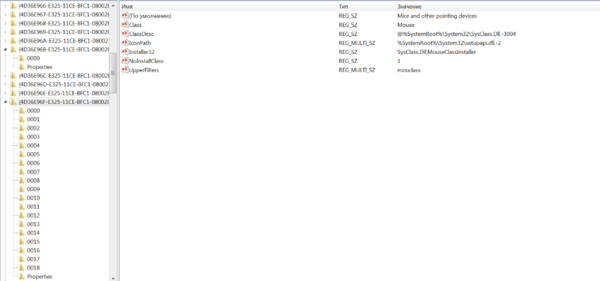

  2. Здравствуйте. Помогите пожалуйста решить проблему. На ноутбуке некорректно работают клавиатура ( клавиши не всегда отвечают на нажатие), и мышь ( два клика , дублирует то что я копирую, иногда плавает курсор, иногда колёсико мыши отказывается работать) У меня несколько мышек, 2 беспроводные , 3 проводные , одна совершенно новая и у всех возникают проблемы. В диспетчере задач в свойствах клавиатуры есть список конфликтующих устройств. У меня стояла программа Kaspersky Security Cloud, я временно её удалила, т.к. в реестре в разделе Upper Filters мыши и клавиатуры, были дополнительные параметры klmouflt и klkbdflt , параметры пропали но это не помогло. Ноутбук asus, windows 7 home. sfc /scannow - ошибок не нашла... DISM /Online /Cleanup-Image /ScanHealth - есть небольшие проблемы.... CheckSUR.log

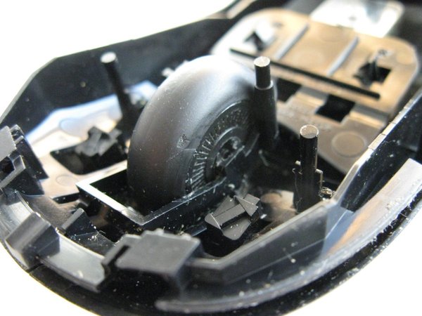

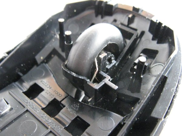

  4. Пару лет назад чистил колесо от набившейся пыли, поскольку стало плохо крутиться. Сейчас снова возникла проблема. Почистил, НО стало ещё хуже. Возможно пыль была смазкой между концом пружины и внутренней поверхностью колеса. Или неправильно собрал. Что посоветуете?

  10. Мышь (Genius) постепенно перестала прокручивать страницу вверх-вниз, будто буксует... Выкинуть и идти за новой? Или можно проблему устранить? За бегунок цепляет и двигает строчки. Но боже, как это утомительно...

  13. Добрый день! Сломалась брендовая мышка HP M-U0031-O USB, стала залипать левая кнопка, и не пойму как это чудо разбирается Нет никаких болтиков под скользящими приклеенными ножками, оторвал липкую ленту — отверстий под ней не оказалось. Остался единственный вариант с какой-то защёлкой, но сколько не пытался, так и не нашёл ничего. Кому попадалась такая мышка и как её препарировали? Во всей красе на такую мышь можно полюбоваться здесь>>>
