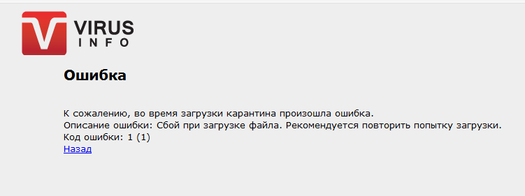

1) не загружает архив через форму. попробую завтра утром еще раз загрузить.
попробуйте сюда загрузить http://avz.safezone.cc/(правда отчёта по файлу тогда не будет).
