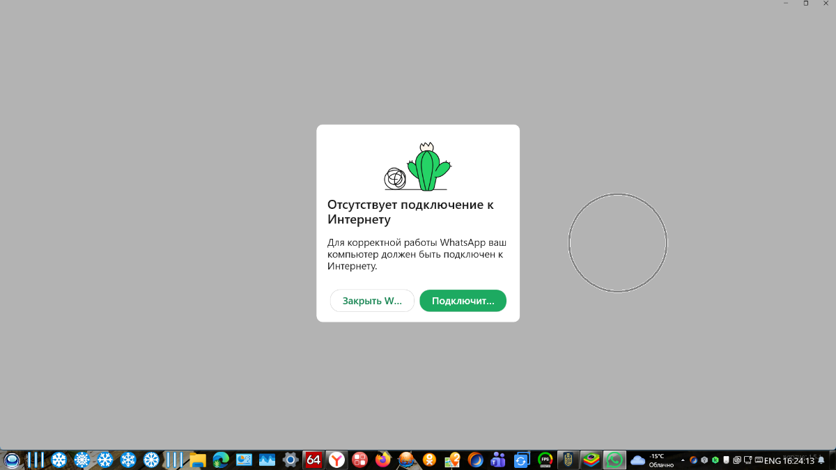

andrew75 ответил PitBuLL тема в Компьютерная помощь
Да, так работает ) В принципе достаточно прогрузить чаты, потом уже будет работать. На телефоне при этом все работает. а вот это зависит от конкретного провайдера. Насчет WhatsApp мне сейчас помогло изменение DNS. Банально на Яндексовский. -

WhatsApp на ПК после обновления из Microsoft Store не работает
Mrak ответил PitBuLL тема в Компьютерная помощь
Пробуйте с тремя буквами, но не от ЛК. Соединение появляется. Только неудобно это. -
Sapfira ответил PitBuLL тема в Компьютерная помощь
У меня пишет, типо интернета нет, хотя с интернетом всё в норме. Кстати, в конце ноября полностью перестал работать Ютуб, тоже пишет, что нет интернета. Возможно, эти 2 события связаны. -
Аналогичная ситуация. Белый фон, потом "отсутствует подключение к интернету". Когда использовал слово из трёх букв (в адрес телефона и ПК одновременно), то смог запустить и заново отсканировать QR код. В моём случае, т.к. мифическая конфиденциальность не требуется (в вотсапе общение по поводу обычных дел), смело перешёл на Max. В принципе в вотсапе остались только настоящие фанаты безопасного общения, которые при этом тоже ничего предосудительного никогда не пишут и могли бы тоже общаться в Максе, но им страшно ставить Макс. -

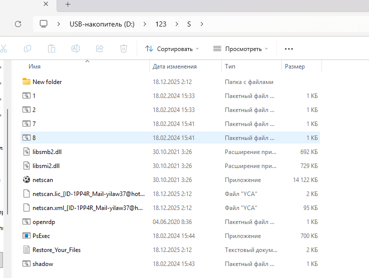

rcru64 Шифровальщик, предположительно RCRU64 Ransomware
safety ответил AlexeySam тема в Помощь в борьбе с шифровальщиками-вымогателями
угу, инструменты атаки. Запускаем FRST.exe от имени Администратора (если не запущен) Копируем скрипт из браузера в буфер обмена, браузер закрываем. Ждем, когда будет готов к работе, Нажимаем в FRST кнопку "исправить". Скрипт очистит систему, и завершит работу c перезагрузкой системы Start:: HKLM\SOFTWARE\Policies\Microsoft\Windows\WindowsUpdate: Restriction <==== ATTENTION Startup: C:\Users\Administrator\AppData\Roaming\Microsoft\Windows\Start Menu\Programs\Startup\Restore_Your_Files.txt [2025-12-17] () [File not signed] Startup: C:\ProgramData\Microsoft\Windows\Start Menu\Programs\Startup\Restore_Your_Files.txt [2025-12-17] () [File not signed] 2025-12-18 02:12 - 2025-12-18 02:12 - 000006148 _____ C:\Users\Kalitkin\Desktop\ReadMe.hta 2025-12-18 02:12 - 2025-12-18 02:12 - 000000081 _____ C:\Users\ReadMe.hta 2025-12-18 00:55 - 2025-12-18 00:55 - 000003460 _____ C:\Users\N-Save-1PP4R.sys 2025-12-18 00:55 - 2025-12-18 00:55 - 000003460 _____ C:\Users\arh1lect0r\AppData\N-Save-1PP4R.sys 2025-12-18 00:55 - 2025-12-18 00:55 - 000003460 _____ C:\N-Save-1PP4R.sys 2025-12-18 00:55 - 2025-12-18 00:55 - 000000417 _____ C:\Windows\SysMain.sys 2025-12-18 00:54 - 2025-12-18 00:57 - 000000036 _____ C:\R_cfg.ini 2025-12-18 00:41 - 2025-12-18 02:12 - 000000000 ____D C:\Users\Administrator\Desktop\AR2 2025-12-18 00:39 - 2025-12-18 02:12 - 000000000 ____D C:\Users\Administrator\Desktop\extpassword 2025-12-18 00:37 - 2020-02-05 11:10 - 000029184 _____ () C:\Users\Administrator\Desktop\AccountRestore 2.exe 2025-12-18 00:34 - 2025-12-18 02:12 - 000000000 ____D C:\Users\Administrator\Desktop\mimi 2025-12-18 00:33 - 2025-12-18 02:12 - 000000000 ____D C:\Users\Administrator\Desktop\S Reboot:: End:: После перезагрузки: Добавьте файл Fixlog.txt из папки, откуда запускали FRST, в ваше сообщение - Сегодня

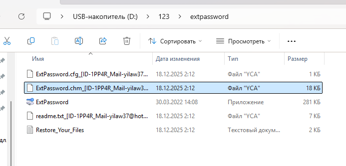

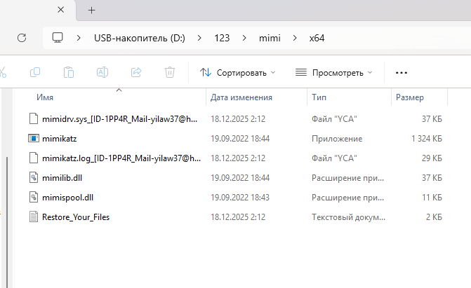

AlexeySam ответил AlexeySam тема в Помощь в борьбе с шифровальщиками-вымогателями
да, этот файл шифровальщика RCRU64. Проверьте, пожалуйста, что в этих папках: 2025-12-18 00:41 - 2025-12-18 02:12 - 000000000 ____D C:\Users\Administrator\Desktop\AR2 2025-12-18 00:39 - 2025-12-18 02:12 - 000000000 ____D C:\Users\Administrator\Desktop\extpassword 2025-12-18 00:34 - 2025-12-18 02:12 - 000000000 ____D C:\Users\Administrator\Desktop\mimi 2025-12-18 00:33 - 2025-12-18 02:12 - 000000000 ____D C:\Users\Administrator\Desktop\S -
Да, на ПК проблемы. -
PitBuLL ответил PitBuLL тема в Компьютерная помощь
Но чаты уже не загружаются. Мелькает сообщение в WhatsApp - убедитесь, что ваш компьютер подключен к интернету. Через несколько минут опять белый фон в окне WhatsApp -
AlexeySam подписался на Шифровальщик, предположительно RCRU64 Ransomware
AlexeySam опубликовал тема в Помощь в борьбе с шифровальщиками-вымогателями
Добрый день! Сервер заражен шифровальщиком. Судя по именам файлов это какая то разновидность RCRU64 Ransomware. Dr.Web CureIt определил его как Trojan.Encoder.43907 (Xinfecter.exe) При сканировании системы были найдены файлы (см скриншот) FRST.txtAddition.txtзашифрованные файлы и записка.zip -
После перезагрузки ПК потребовалось вновь сопряжение. Кое как чаты появились, но появилась надпись "Выход", WhatsApp сам перезапустился, и опять просто белый фон. Через несколько минут опять потребовалось сопряжение -
PitBuLL опубликовал тема в Компьютерная помощь
WhatsApp на ПК после обновления из Microsoft Store не работает - окно открывается с белым фоном. До этого, несколько дней подряд, уведомления в центре уведомлений появлялись о том, что нужно вновь входить в WhatsApp. Открывал WhatsApp - он работал. Сегодня открыл Microsoft Store, все приложения обновлены кроме WhatsApp (оно приостановленно). После некольких попыток обновить WhatsApp в Microsoft Store - обновление скачалось и установилось. Но при открытии WhatsApp оно теперь не работает - просто белый фон. Проблема решаема или можно уже удалять WhatsApp? -
