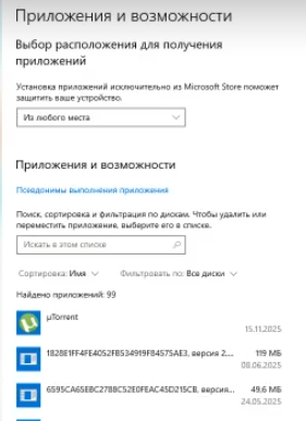

1. Удалил антивирус 360 security. 2. Захожу в антивирус винды (чтобы восстановить нужный мне файл) -журнал защиты и хочу восстановить один файл, в итоге там появляется непонятный файл и антивирус сам закрывается. 3. Провел полное сканирование с помощью dr web cureit и обнаружились угрозы, переместились в карантин. После этого всего всеравно антивирус закрывается как на видео. Прилагаю еще скриншот с двумя непонятными программами которые установлены на пк. у меня виндовс 10 на пк https://www.youtube.com/watch?v=j5aPu8TweZI CollectionLog-2026.01.14-20.08.zip Архив ZIP - WinRAR.zip
