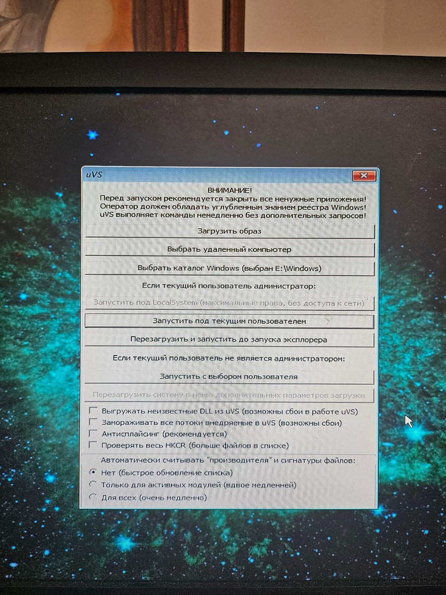

Добрый день! Огромное спасибо, что откликнулись! Флэшка сделана, uVS запущен, но слова "меню" не вижу и страшно боюсь что-то нажимать... Вы не могли бы сориентировать поточнее? На всякий случай прилагаю фото того, что сейчас на экране.
Мы еще не закончили. А Вы смотрю хорошо развлеклись ))) Заархивируйте папку C:\Users\nelid\AppData\Roaming\Microsoft\Dism\appcore с паролем malware123 и вместе с файлом C:\Users\nelid\OneDrive\Рабочий стол\15.07.2025_21.59.04.zip выложите на https://dropmefiles.com. Ссылку на скачивание пришлите мне в личные сообщения. После этого папку C:\Users\nelid\AppData\Roaming\Microsoft\Dism\appcore удалите вручную. Загрузите SecurityCheck by glax24 & Severnyj и сохраните архив на Рабочем столе. Разархивируйте, запустите двойным щелчком мыши (если Вы используете Windows XP) или из меню по щелчку правой кнопки мыши Запустить от имени администратора (если Вы используете Windows Vista/7/8/10/11); Если увидите предупреждение от вашего фаервола относительно программы SecurityCheck, не блокируйте ее работу; Дождитесь окончания сканирования, откроется лог в Блокноте с именем SecurityCheck.txt; Если Вы закрыли Блокнот, то найти этот файл можно в корне системного диска в папке с именем SecurityCheck, например C:\SecurityCheck\SecurityCheck.txt; Прикрепите этот файл в своем следующем сообщении.

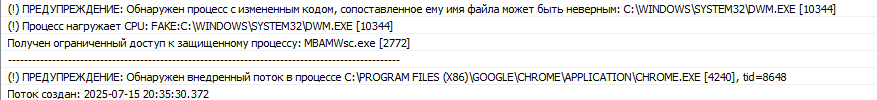

постарайтесь обойтись без цитирования, просто пишите ответ. Как это делаем мы. Есть подмена процесса, нужен образ автозапуска с отслеживанием процессов и задач. Если запросили образ автозапуска с отслеживанием процессов и задач: В главном меню выбираем "Дополнительно" - Твики" - нажимаем "твик 39" и перегружаем систему. После перезагрузки переходим к п.2 и выполняем все действия из 2, 3, 4, 5, 6.

+ Сделайте дополнительно образ автозапуска в uVS: Если антивирус будет блокировать запуск, или получение файла образа - временно отключите защиту антивируса. 1. Скачайте архив с актуальной версией утилиты uVS c зеркала программы отсюда (1) или отсюда(2) (здесь дополнительно встроен архиватор 7zip), распакуйте данный архив с программой в отдельный каталог. 2. запустите из каталога с модулями uVS файл Start.exe (для Vista, W7- W11 выберите запуск от имени Администратора) 3. В стартовом окне программы - нажать "запустить под текущим пользователем". (если текущий пользователь с правами локального администратора) 3.1 Если запросили обычный образ автозапуска, переходим сразу к п.4 Если запросили образ автозапуска с отслеживанием процессов и задач: В главном меню выбираем "Дополнительно" - Твики" - нажимаем "твик 39" и перегружаем систему. После перезагрузки переходим к п.2 и выполняем все действия из 2, 3, 4, 5, 6. 4. Далее, меню "Файл" / Сохранить Полный образ автозапуска. 5. Дождитесь, пока процесс создания файла образа завершится. Сохраненный файл образа автозапуска (с именем Ваш_компьютер_дата_время*.txt) автоматически добавится в архив 7z. (если используется uVS из зеркала со встроенным архиватором 7z)
