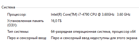

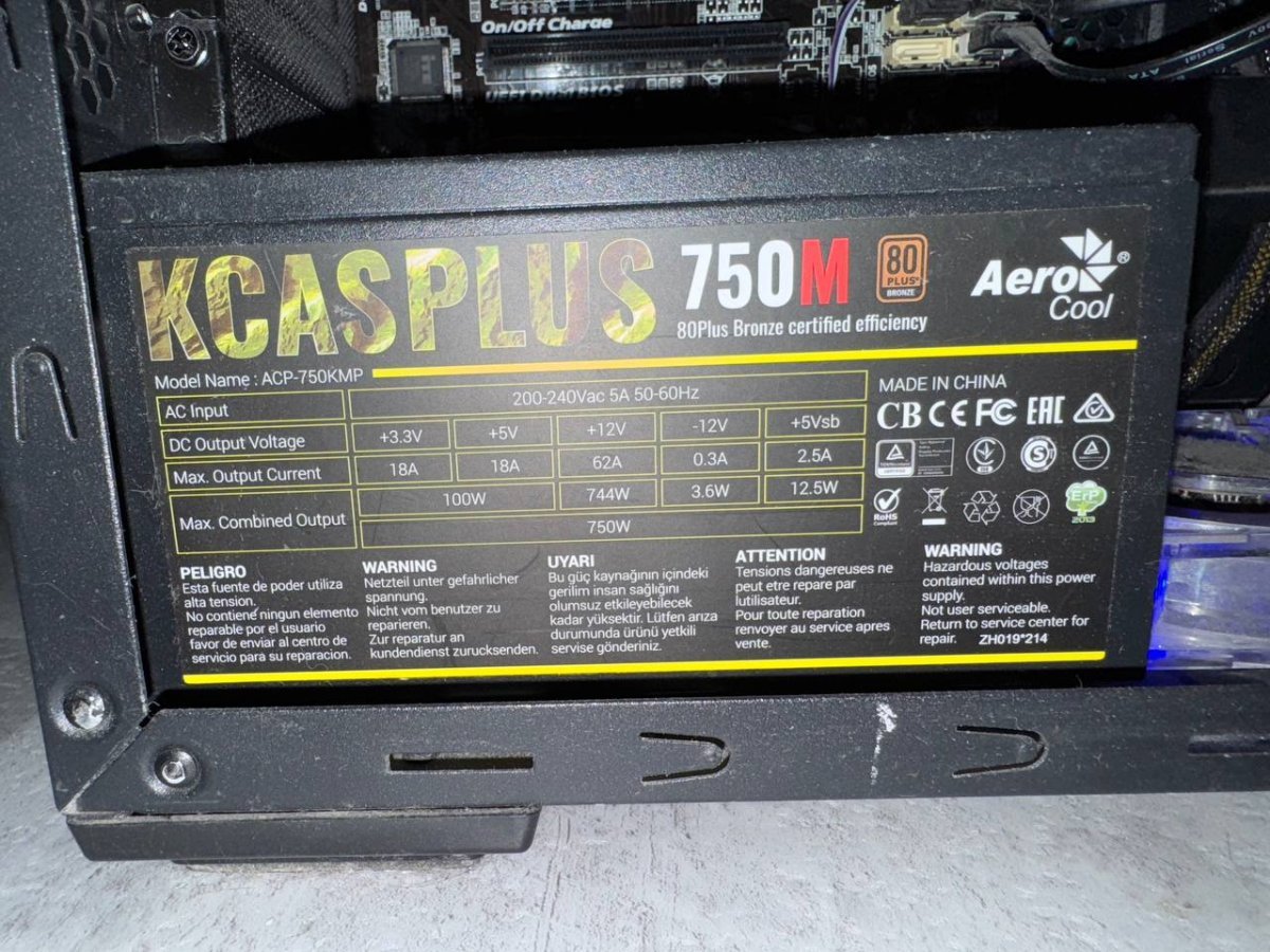

AMD RX 560 4gb - стояла такая видюха. Nvidia 1060 3gb - поставила эту. Характеристики ПК и БП на скринах прикреплю
