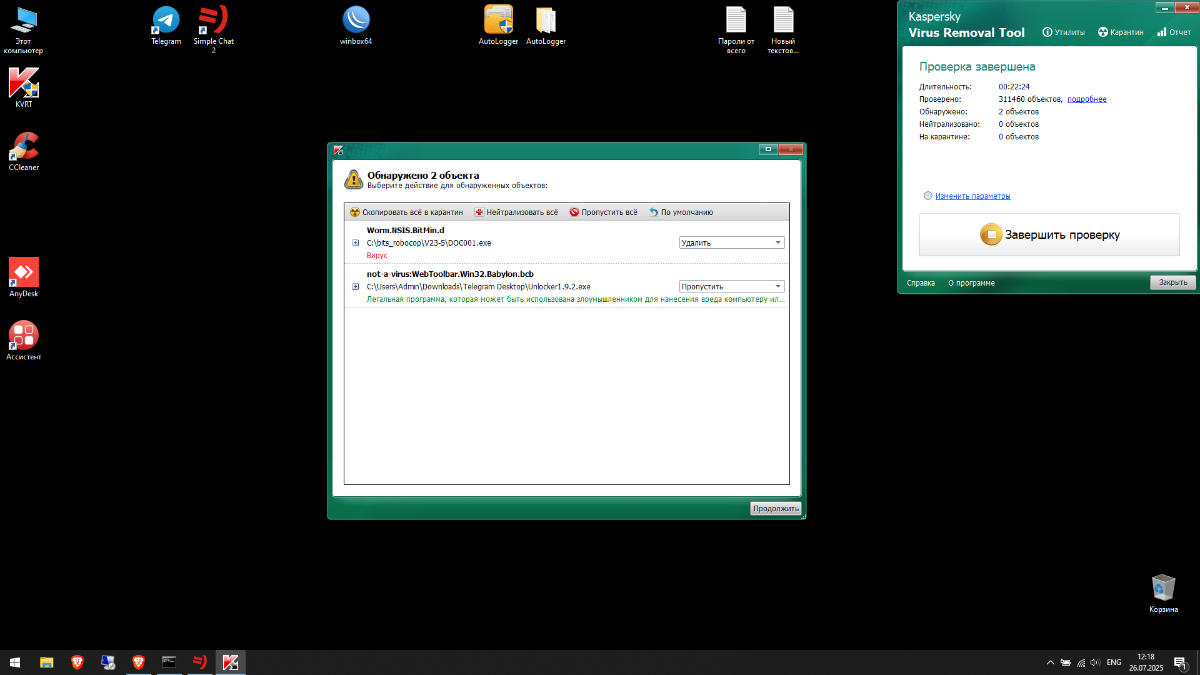

При каждой загрузке системы постоянно загружается фейковый AdBlock
thyrex ответил Quattro тема в Помощь в удалении вирусов
У фейковых AdBlock другие конечные папки. Умерьте свою паранойю, даже на скрине видно название расширения.
