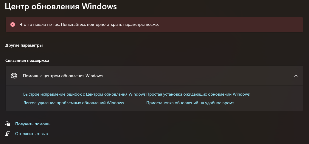

Sandor ответил k3eyrun тема в Помощь в удалении вирусов
Да, с центром обновления есть проблемы, это и по логам видно. Пробуйте исправить несколькими способами, перечисленными здесь и здесь. Результат сообщите. -
Вирус блокирует доступ к файлам, не виден антивирусам, урезает доступ к системе
k3eyrun ответил k3eyrun тема в Помощь в удалении вирусов
что то с центром обновления, ну и также во время активности вируса при запусках были удаленны spotify и один лаунчер, но думаю это не критично. А так вроде другие проблемы ушли, раньше было много папок к которым я не мог получить доступа, но сейчас ко всем папкам вроде как доступ есть, антивирусы ничего не находят -
