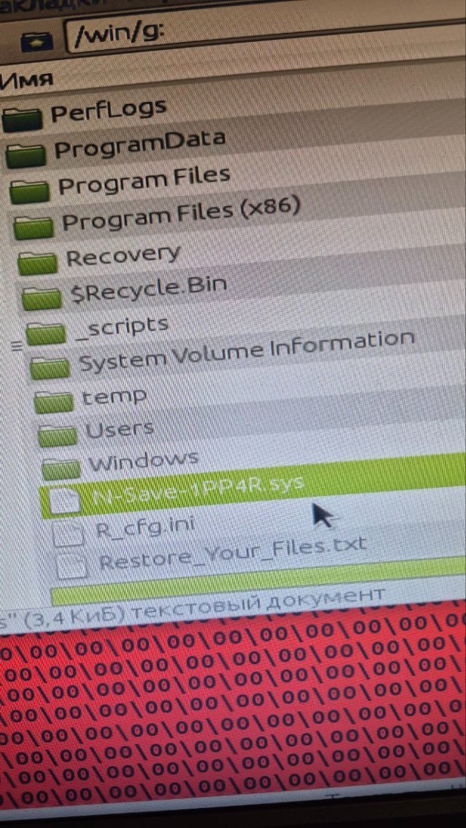

Добрый день! Сервер заражен шифровальщиком. Судя по именам файлов это какая то разновидность RCRU64 Ransomware. Dr.Web CureIt определил его как Trojan.Encoder.43907 (Xinfecter.exe) При сканировании системы были найдены файлы (см скриншот) FRST.txtAddition.txtзашифрованные файлы и записка.zip -
