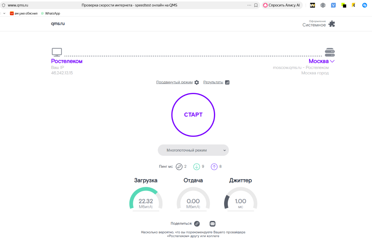

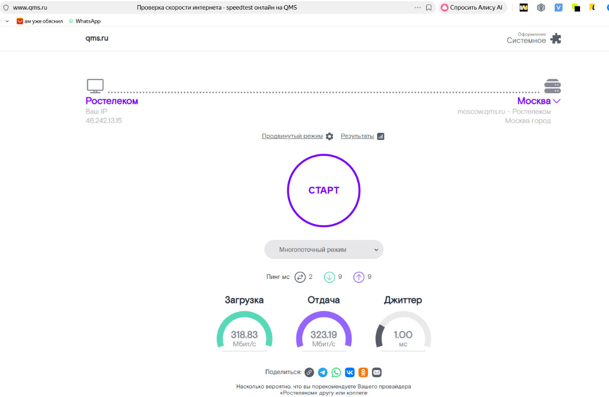

Все также , запускаю проверку скорости, стартовая скорость 300 и стремительно падает в низ. Запускаю программу adwcleaner_8.6.0 делаю тест, запускаю базовое восстановление. и о чудо скорость стабильная. Видимо я что-то не так сделал по Вашей инструкции( AdwCleaner[C04].txtAdwCleaner[C03].txtAdwCleaner[C01].txt AdwCleaner[S07].txt
