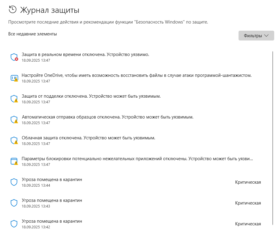

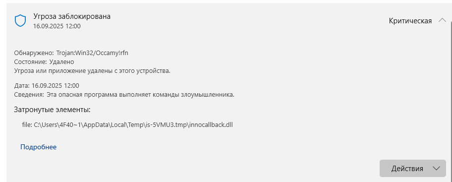

Программу FRST64 скачал, при запуске программы она закрывается. При этом появляется уведомление от windows defendera, что он нашел угрозы. После я отключил защиту в реальном времени windows defender'а. Попытался снова запустить, но программа FRST64 все равно закрывается. До отключения удаление этого файла писалось в журнал защиты, после - в журнал ничего не пишется(Прикрепляю фото). Так же увидел запись сегодня вот такую (вроде в это время куллер усиленно крутился когда я отходил):

Здравствуйте! Явных признаков заражения пока не видно. Если DAEMON Tools Lite используете только для монтирования ISO образов, можете деинсталлировать. Система умеет это делать без дополнительных программ. Соберите такие логи: Скачайте Farbar Recovery Scan Tool (или с зеркала) и сохраните на Рабочем столе. Примечание: необходимо выбрать версию, совместимую с вашей операционной системой. Если вы не уверены, какая версия подойдет для вашей системы, скачайте обе и попробуйте запустить. Только одна из них запустится на вашей системе. Когда программа запустится, нажмите Да для соглашения с предупреждением. Нажмите кнопку Сканировать (Scan). После окончания сканирования будут созданы отчеты FRST.txt и Addition.txt в той же папке, откуда была запущена программа. Прикрепите отчеты к своему следующему сообщению. Подробнее читайте в этом руководстве.

Добрый день! Столкнулся с подозрительным поведением компьютера. При не использовании в течении 10 минут, начинает громко работать куллер процессора (когда экран монитора погас). Предполагаю, что это майнер. Думаю, он появился после скачивания и установки одной из пиратских игр. Прошу у вас помощи в его удалении! Логи из AutoLogger'а прикрепляю. Заранее спасибо! CollectionLog-2025.09.18-13.18.zip
